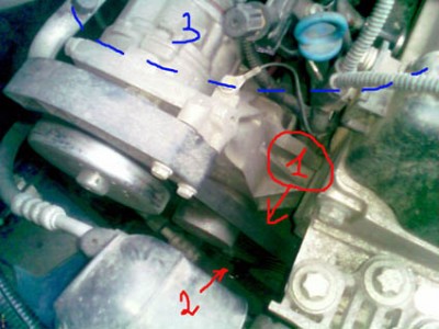

Сообщение 44. 19 мар 2009, 17:23
Позволю себе вмешаться в тему и переименовать ее...дабы не создавать еще одну...
Ситуация: Утро,холодный движок,независимо лето или зима. Сажусь,завожу....пуск...1200-1300 оборотов.Движок потихоньку греется.При этом в районе синей зоны(цифра 3) слышется..даже из салона небольшое подвывание.Даже на горячую,стоя на светофоре и пригазовывая до 1500 обротов..слышу этот вой...
Беда: Происходит 1-2 раза в месяц или в 2 месяца..также независит от времени года.НО завожу..слышу вой и вот он постепенно становится громче...в течение сек 15 усиливается..держится на максимальной громкости сек 10 и постепенно угасает.....
Сегодня: Всё тоже самое...но надо было сразу отъехать на 10 метров,завел...слышу завыло....через сек 5 ..врубаю заднюю и потихоньку откатываюсь назад и...чувствую гарь...Сразу глушу...Первая мысль...ремень,подшипник.Потому как увеличивая обороты..увеличивается громксоть воя.Дергаю капот...запах из этой синей зоны.Завожу снова...опять воет..в том же месте.Затем глушу...смотрю ремень путем продавливания (цифра 1) см на 3..прямо над натяжным роликом (цифра 2) Посветил фонариком на все шкивы на предмет металической стружки и т.д....Всё нармуль... :?
Вопросы(просьбы):
1.У кого такое было?
2.Послушайте на горячей/холодной машине в этой зоне..не воет ли у вас?
3.Если не сложно посмотрите насколько прогибается ремень над натяжным роликом...(у меня дето 3-4 см...нажатие нефанатичное,но если попытаться развернуть ремень (взявшись за торцы)на 90 градусов,поворачивается легко)
Заранее всем благодарствую
ЗЫ: Теперь..каждый раз утром буду держать на готове трубу и снимать видео со звуком..дабы было что потом предъявить в сервисе...
Re: Запуск двигателя (горяч./холодн)Звуки...
Сообщение Юра 19 мар 2009, 20:18
44-й писал(а):1.У кого такое было?
у меня... у меня с того момента, как я купил машину сразу такая тема, утром завожу машину, из отсека ремня ГРМ слышатся характерное пощелкивание, через 15 секунд утихает.. недавно я стал слышать небольшое пошелкивание стоя в пробке. Плановая замена ремня и ролика этот звук не убрала. Мне кажется этот звук издает ролик ГРМ, т.к. в нем кажется есть пружинка - тут я не уверен. Кароче, я ездию с этим косяком уже очень много и ничего страшного..пока (дай Бог, чтобы не было и в будущем) ;) .
PS: я описал ситуацию для своего П188, что не совсем в тему, но все равно...
