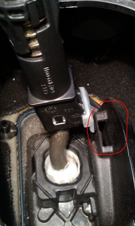

Други, подскажите пожалуйста. при езде и просто стоя на месте, сложно найти 5 передачу. Включение нормальное, но если в право до конца и вперед, то не включить, необходимо немного левее. Такое ощущение, что кулиса КПП, сильно уходит правее чем надо, для включение 5 передачи. Снял кожух кулисы КПП, и наблюдаю такую картину, в корпусе есть прямоугольная дырка (на фото обведена красным), как будто, в нее должно что то вставляться, как раз это что то и будет ограничивать ход кулисы в право. Может кто посмотрит, как у Вас в этом месте есть чего?

в смысле кончиться, только по пятой передаче такое включение? А по поводы прямоугольной дырки, там должно быть чего нибудь? Никто не посмотрит у себя?

Ребяты, ну посмотрите кто нибудь, чего у вас в этом месте, снять чехол ведь 2 секунды, даже не снимать а отщелкнуть и приподнять.

посмотрел, нет там ничего, все так-же!

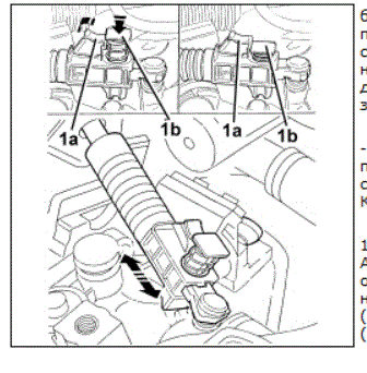

когда меняли сцепление после сборки наблюдали похожую картину ... просто под капотом нужно отрегулировать тягу
Сложно включить 5 передачу
Сообщение kostkost 11 окт 2013, 11:20
вот это наверное хорошая идея, а как регулировать на картинке плохо видно 1А назад и 1Б вниз?

Сообщение wind 11 окт 2013, 11:56
нажимаешь на стопор 1ь ... у наконечника тяги есть ход около 1см ... поставь в среднее положение и посмотри как стала включаться 5 передача

Сообщение kostkost 11 окт 2013, 13:01
отвел 1а, пробую нажать 1б, и никак, видимо закис, надо использовать пассатижи, вечером попробую.

Сообщение wind 11 окт 2013, 20:42
kostkost писал(а):отвел 1а, пробую нажать 1б, и никак, видимо закис, надо использовать пассатижи, вечером попробую.
Сфоткой обе тяги как стыкуются .... просто давно было а по картинке я нашел нечто похожее ... вполне вероятно что вторая тяга
Сообщение kostkost 12 окт 2013, 08:26
Да нет, все правильно, за поперечное перемещение кулисы КПП отвечает как раз этот трос. Вчера приехал в гараж, и немного удлиннил этот трос, регулировочным механизмом, по рисунку и все заработало. Пятая передача на месте теперь. А дырка прямоугольная на фотографии обведена красным, для фиксации кулисы когда производят ремонтные работы по снятию тросов КПП и т.д. во всяком случае в инструкции так написано. Всем спасибо за помощь.

kostkost писал(а): А дырка прямоугольная на фотографии обведена красным, для фиксации кулисы когда производят ремонтные работы по снятию тросов КПП и т.д. во всяком случае в инструкции так написано.
а вот мануалы и в автосервисах читают только когда ничего не получается :D ...
