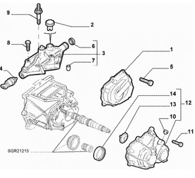

Это вот сюда монтировку вставлять:
Автомобиль должен быть с вывешенными колесами , то бишь на подьемнике висеть или можно на эстакаду закатить?
Если я правильно нашел операцию в Elern'e, то там сказано что надо "Зафиксировать группу стоек снаружи, чтобы отсоединить их от полуоси."
- это обязательно делать и что значит зафиксировать?
Еще бы артикул сальника знать. :)

Сообщение 44. 07 авг 2012, 09:23
vermin
Короче приехал я на диагностику рулевой,мастер говорит у тя сальник внутреннего шруса течет,показывает мокрый низ КПП,хотя защита сухая.Расстроился я,загнал на яму,промыл с фейри весь низ,оставил на ночь,прихожу на утро смотрю,все сухо,пригляделся по верху а там подтеки на верху,вообщем из-под крышки № 3 текло:
причем по шву,который к двиглу.Снял,заделал,сейчас сухо и комфортно
