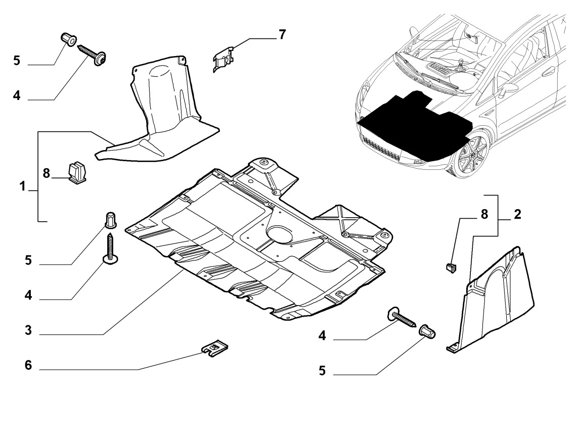

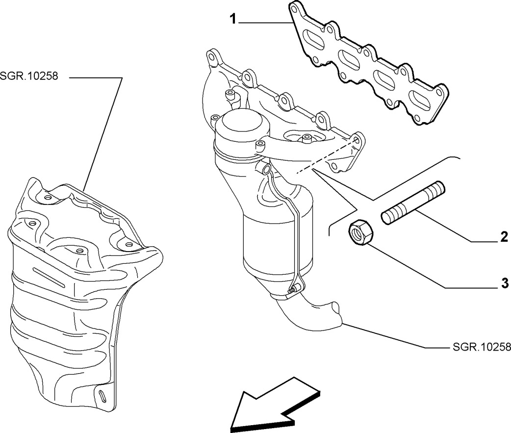

из 1-й картинки деталь или из второй?
детали 1
детали 2

Подозреваю что на 3ей и 4й ;)
51782326
51851225
Нумбер 4. Только вот какая там у вас точно, надо понять. Первая от 2500, вторая около 9. Думаю можно попробовать заказать первую и вкорячить уже. Либо сразу к людям, которые профессионально выхлопом занимаются (типа таких - http://www.negudit.ru/gofry/, хотя хрустальный шар мне подсказывает что вы из столицы будете :D ) - там просто подберут полагаю
