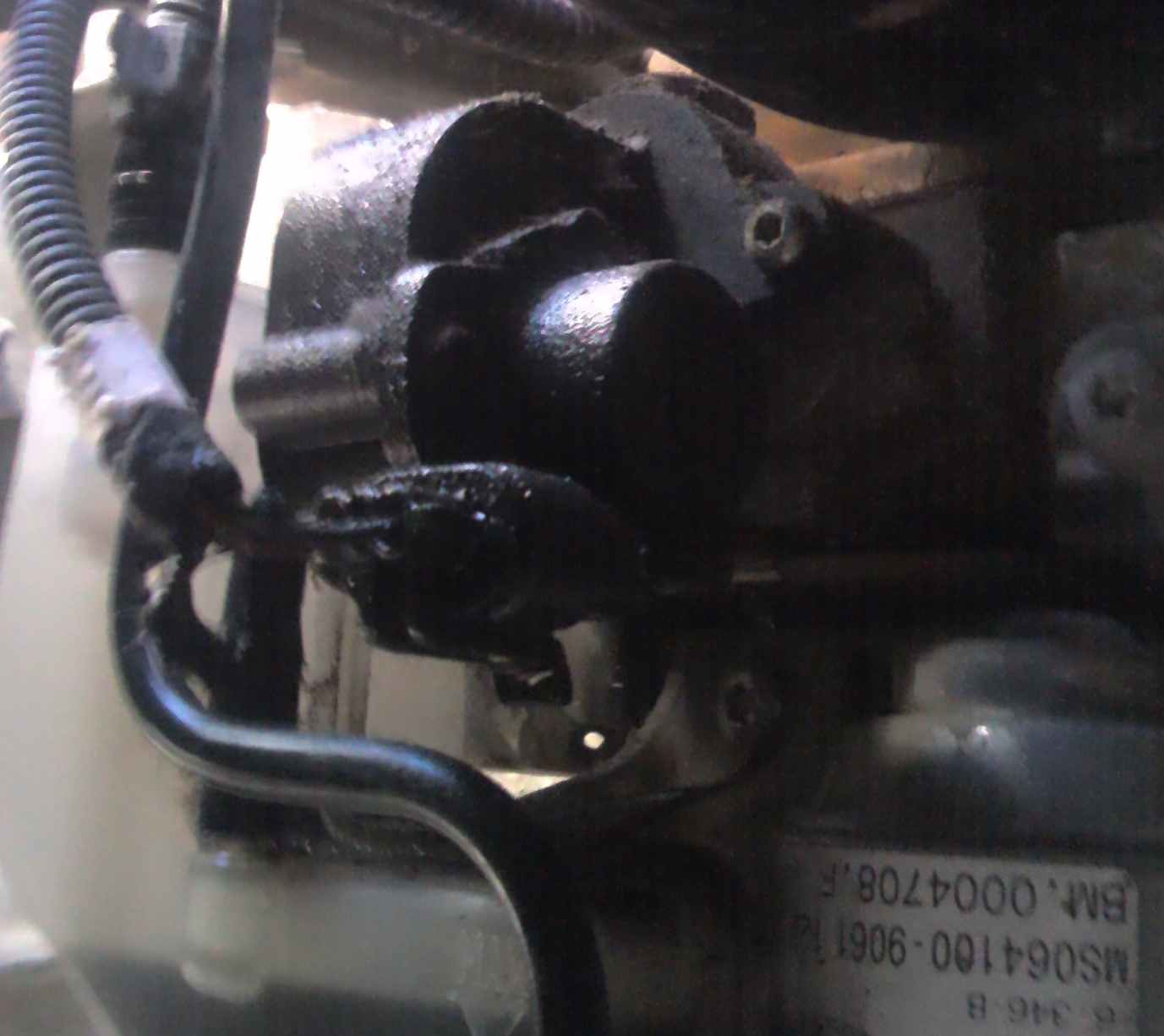

Откуда это капает? и что с этим делать? Манжеты менять? или к чему то другому готовиться?следы подтеков только в этом месте в остальных местах все сухо!

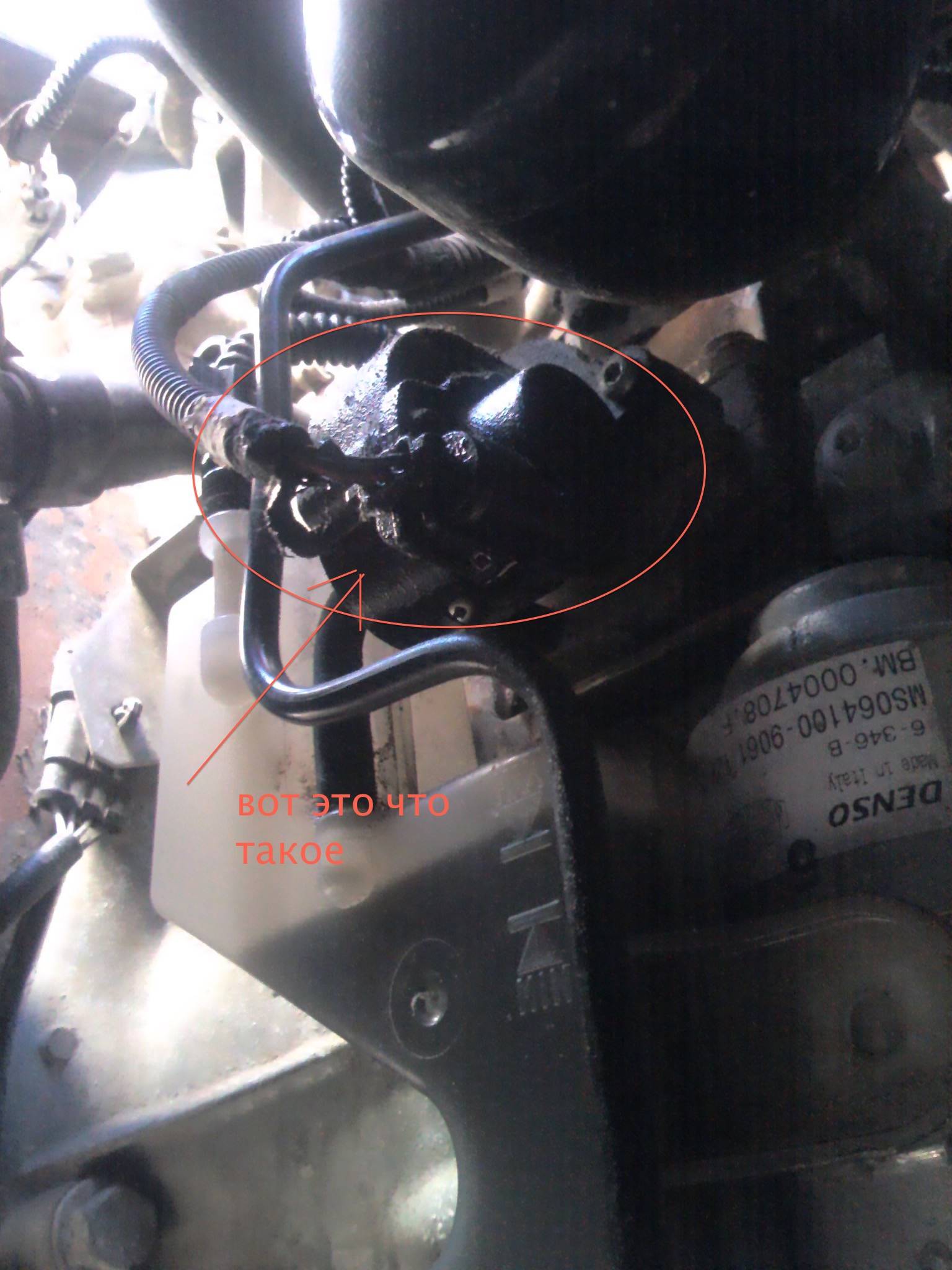

Не стоило доливать. Отметки min max на бачке для сервисменов. Для робота критичен перелив, т.к. излишки масла начинает выдавливать. Уровень проверяют на разряженном гидроаккумляторе, обычно в сервисе. Соотв-но ваши подтеки приведут когда-то к замене манжет, но не сегодня. Пользуйтесь поиском.
andryperm писал(а):Спасибо! Понял, жду зимы
44. писал(а):Гоняешь быстро? Какое масло?
