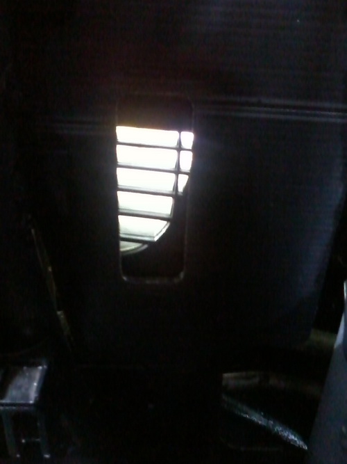

Сообщение 44. 07 июн 2012, 16:37
Странное отверстие было обнаружено на задней стенке(материал что-то среднее между пенопластом и пластиком),которая "закрывает" радиатор от двигла.Находится чуть выше выходного патрубка радиатора и грязь летящая через нижнюю решетку попадает на этот патрубок и по всей видимости на датчик положения колена. Было заделано :D
