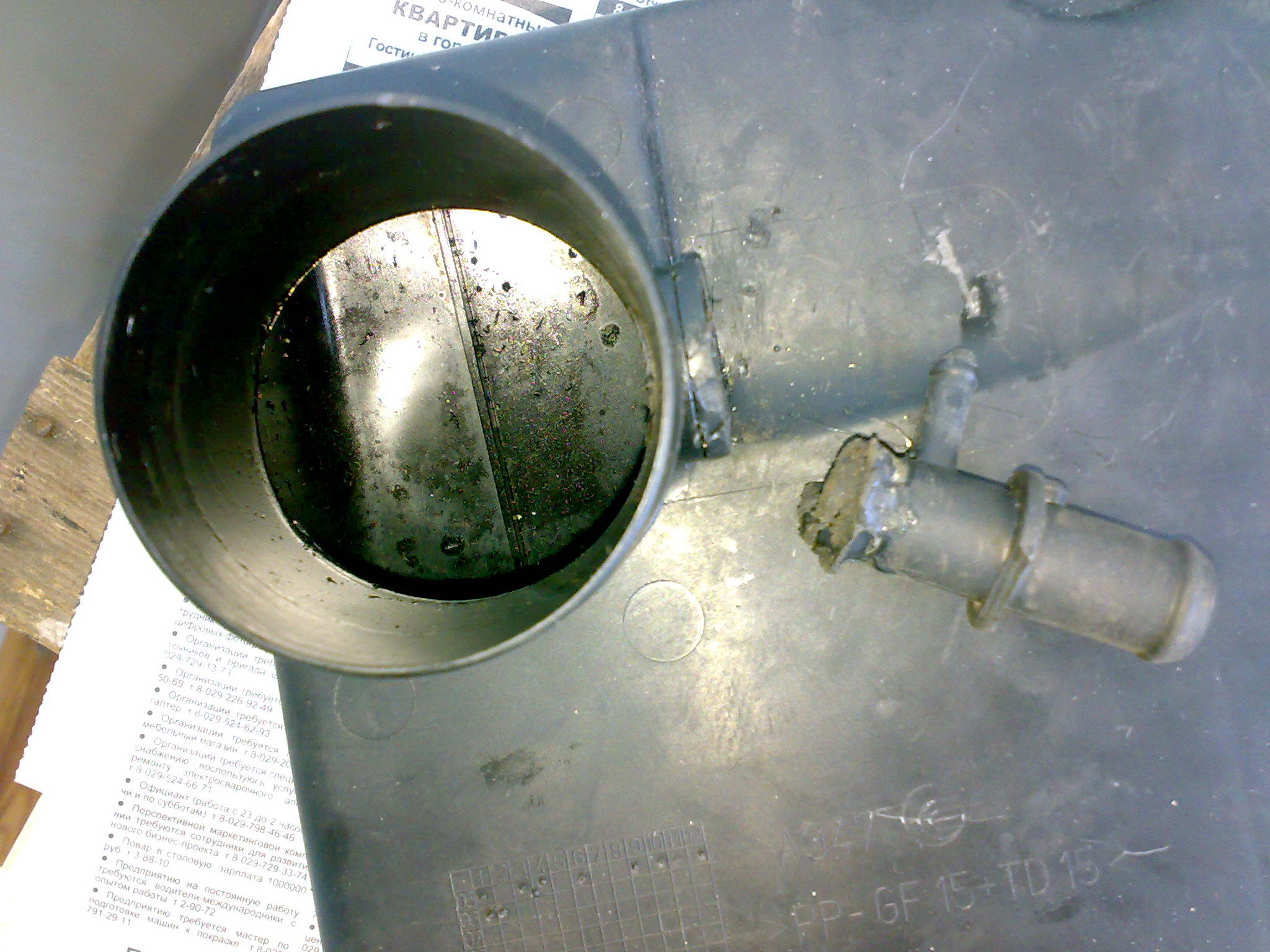

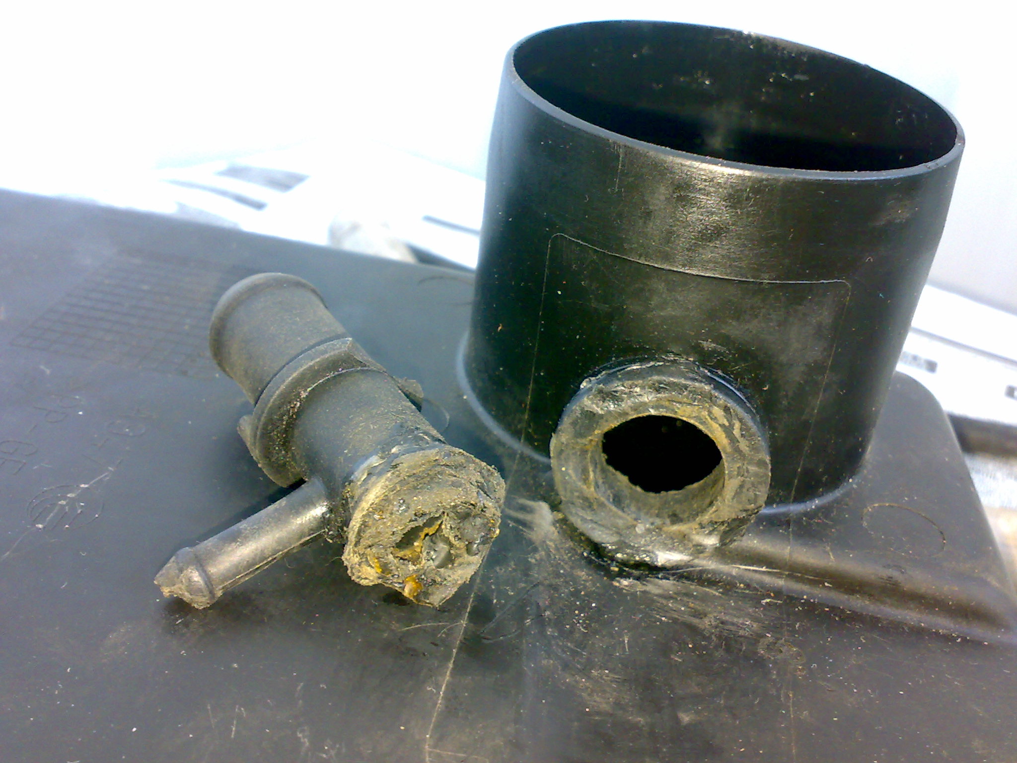

Осенью отломался патрубок на воздухане когда его снимал. Ну приклеил эпоксидкой назад его, так и проездил 3 месяца. А вчера полез под капот, смотрю от снова отломался зараза. Может кто уже сталкивался с этим, как его заколхозить надежно?

Выровни склеиваемые "плоскости" на предмет ровного шва и пролей суперклеем,ну и я бы начал искать корпус,новый кучу денег стоит

Холодной сваркой наверно можно.

Я бы скорее всего нашел бы от каких нибудь жигулей металличекий и впаял бы его туда :-? .

армировать его надо, там вибронагруженность присутствует
а вообще заклей еще раз и хомутом винтовым попробуй стянуть, может поможет....

Для пластика самое лучшее средство - клей дихлорэтан.
Я помню, как папа им держатель на джинсы мегастарого плеера клеил. Там крепеж размером 2 мм. Три года продержался без проблем ;)

В моем случае надо клей устойчивый к бензину. Сегодня искал подходящий пипс на разборках на авторынке, ничего не нашел. Решил делать проще, подбиру подходящую по диамерту металлическую трубку и просто ее всажу туда с усилием.

Дихлорэтан не устойчивый? Он размягчает пластик и крепко заделывает его шов.

У меня тоже сломалось, но просто хочу вставить металлическую трубку и оплавить шов слома паяльником, для бокового штуцера просверлить сверлом дырку. Позже займусь, может будет фото, но думаю и так понятно что к чему)

у меня тоже поломан, заклеил все супер гелем момент, пол года, полет нормальный

на форуме столько авто на разбор ... ....... я бы поменял
