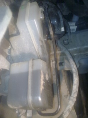

Вобщем мануал предписывет не владельцу, а сервисменам проверять уровни масел, и не чего про их уровни не пишет.
Интересует сколько масла должно быть в бачке системы робота, если на нём (бачке) нет никаких меток?
Допустимый ли у меня уровень или требуется доливка?
(фото снизу)
предчувствую мало масла....

скажем так уровень несколько низкий но не критичный ....
метка есть (находится на 3см выше узкого места) но проверять по ней нужно после стравливании масла с гидроблока .... в рабочем состоянии масло колеблится примерно на 1см ниже узкого перешейка

также рекомендуем менять масло не реже 1го раза в год .... слить его можно открутив трубку и включив насос ... на замену 0.7л достаточно

freak писал(а):А можно поподробнее какую трубку? Насос гонять через комп? Я сосбтвенно интересуюсь можно ли самому эту процедуру в домашне-гаражных условиях делать.
можно в гараже .... трубка железная на фото видна идет паралельно бочку ... открутить снизу от насоса , нужен ключ на 11 ...
чтобы включился насос зачастую достаточно открыть дверь ...
ключом на 11 откручивайте без фанатизма чтобы не зализывать грани т.к. метал мягкий .. если не идет лучше взять разрезной ключ

полностью не смените ... т.к. в системе останется грамм 150 ..... поэтому эту процедуру лучше всего проводить дважды ... в идеале поездить 1-2дня перед повторной процедурой
freak писал(а):а как насос остановится если все масло слить с системы? Вот я открыл дверь, он заработал, а дальше что делать?
он работает циклами вне зависимости успел набрать давление или нет ... чтобы масло слились прейдется его включать раза 2-3 ... то что он 5-10сек поработает на пустом бочке не критично ... все шестеренки в масле ... большей нагрузки та нету

а где этот бак находится? как сфоткали?
Re: Уровень масла в гидросистеме РКП?
СообщениеДобавлено: 18 ноя 2011, 16:26
SPYDER
слева с переди от аккума под алюминевым кожухом!

shredder писал(а):а где этот бак находится? как сфоткали?
фоткал из ямы под машиной, предварительно открутив стальную защиту (она не у всех)

если присмотреться, вверху бачка зелёной краской вертикальная черта нарисована. Может там и должен быть необходимый уровень??
