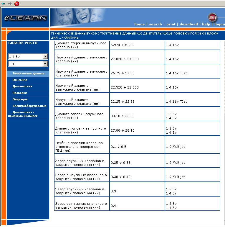

насчет регулировки клапанов, как писали выше- тоже возможный вариант, но зная наш ненавязчивый сервис, что то лезть в дрыгатель не хочется
