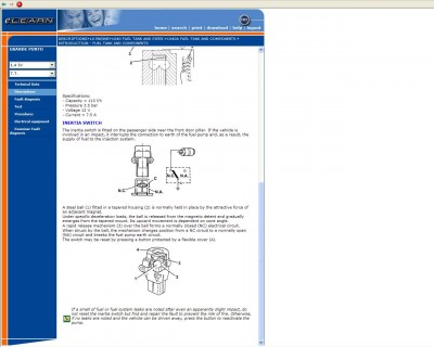

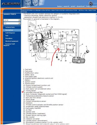

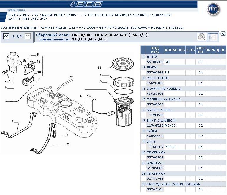

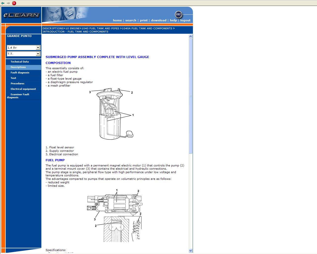

Avanturist писал(а):Че то я слышал, что нет на ГП фильтра.
44' писал(а):Кто силен в аглицком....? Филтыр ув насосе![]()
Сашок3110 писал(а):в ангицком я не силен, но фильтров как минимум два, первый не в бензонасосе , а на бензонасосе, т.е. фильтр грубой очистки (обыкновенная сетка на заборнике), второй должен быть в магистрали от насоса до рампы, ессественно сменный, а по сабжу чистить фильтр всеравно что стирать туалетную бумагу бывшую в употреблении.....
