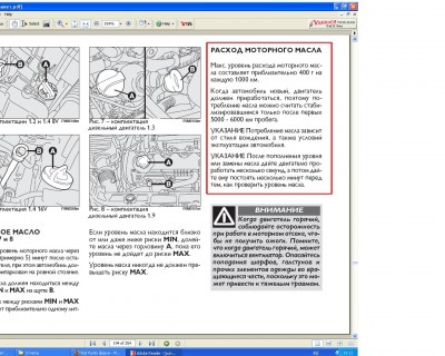

это нормально расход 400-500 гр на 8100 пробега?
У меня за 15 000 где-то пол литра сожрал.GiperDrive писал(а):собственно машина прошла 8100 .... на 7500 подлил масла (200гр) селениа К ...сегодня сморю опять на кончике "пипки" получается на минимуме

GiperDrive писал(а):В инструции нашел что уровень масла замерять посл. работы( 5 минут простоя) получается мерить не холодное....
если мерить по инструкции то масло между мин\макс...норма, а после ночи например уже меньше минимума
где истина?
