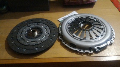

Т.к. это специфический робот какое-то время ушло на поиск артикулов - со сцепой все было просто, оно есть в каталогах номер LUX 622313509, но оно без выжимного!!!
А артикула выжимного нигде не нашел. вообще!!!

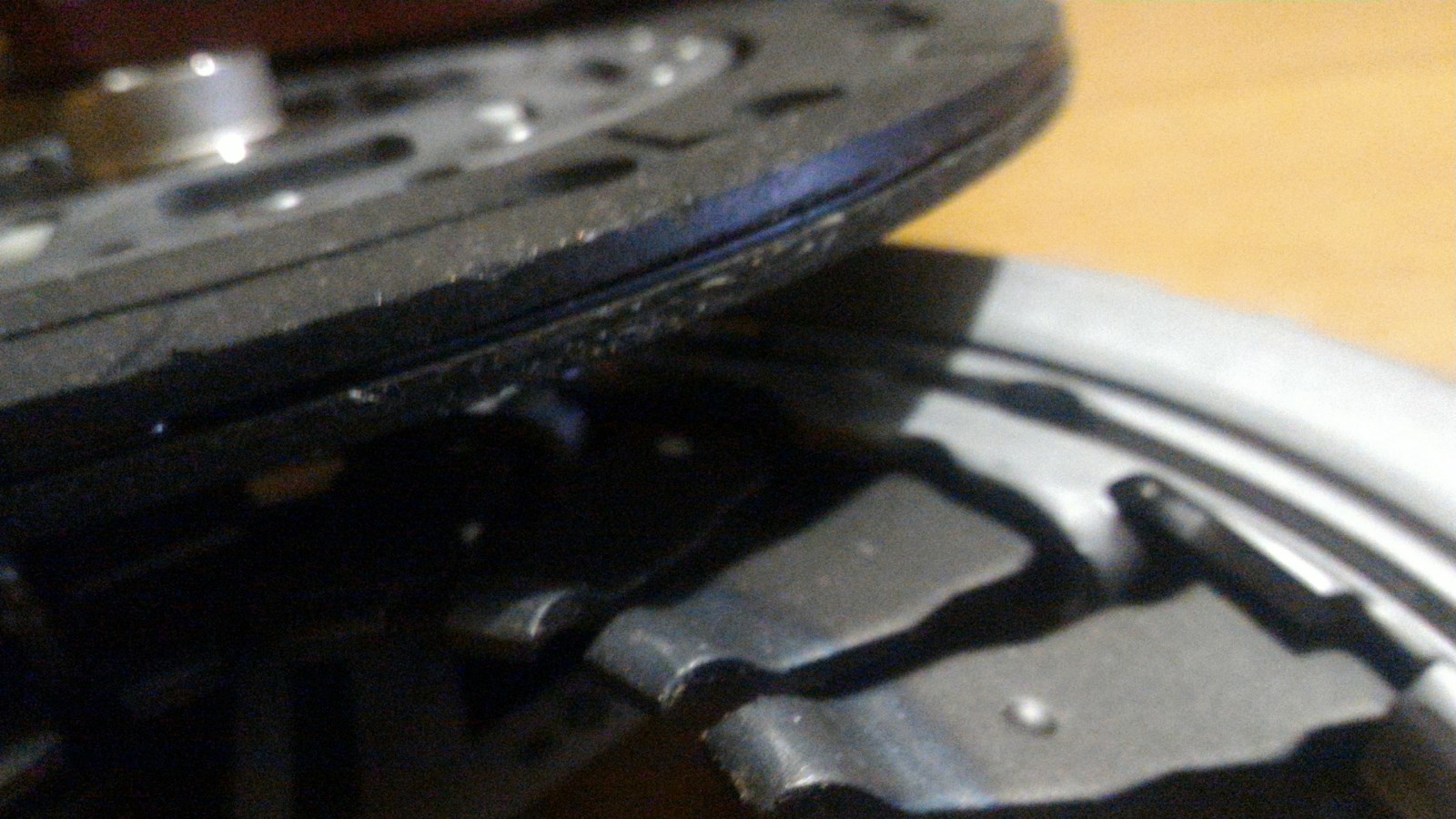

толщина нового диска сцепления с накладками 8 ммю

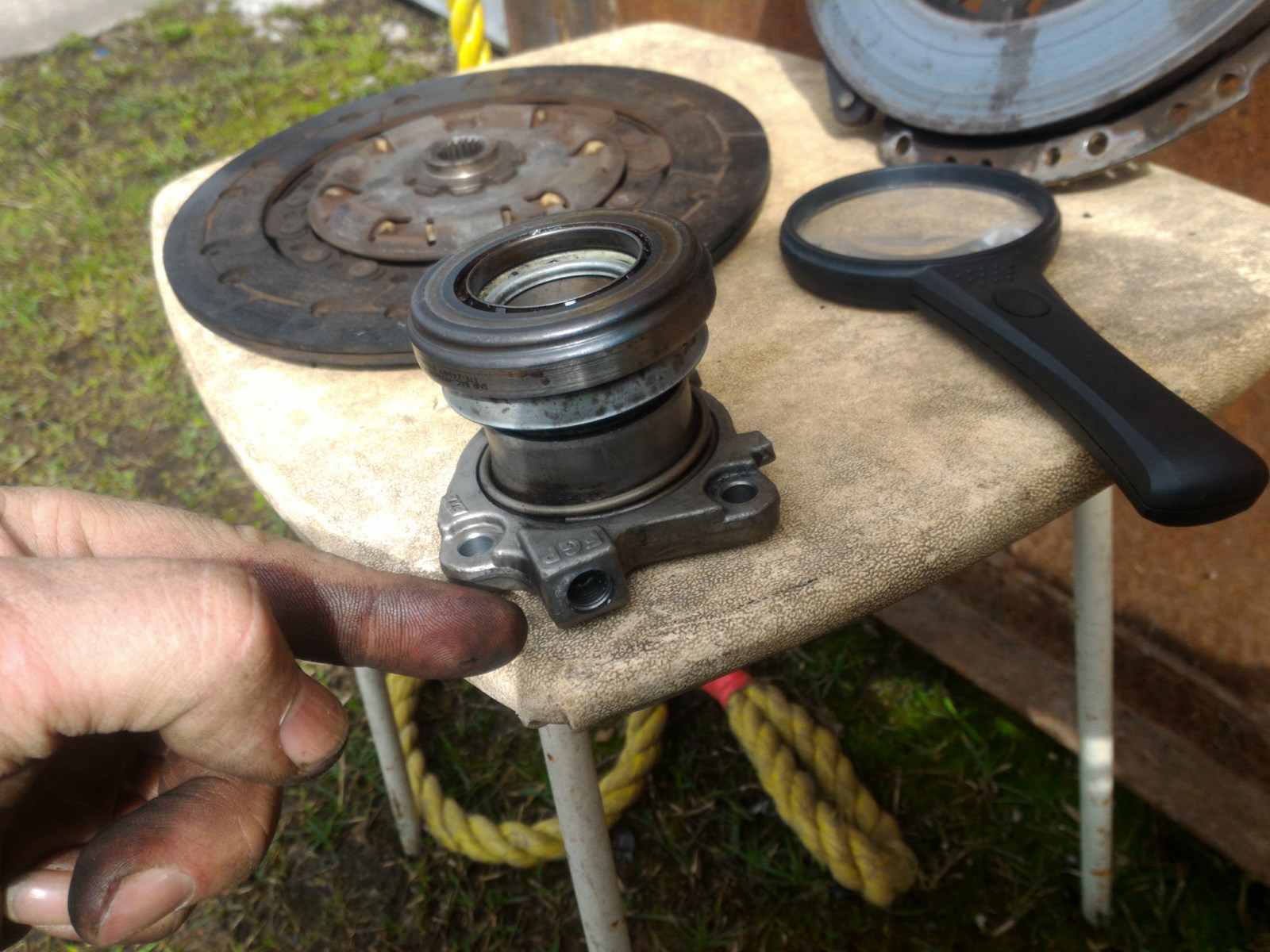

Получил авто и снятые запчасти.
Ну, ... сцепление можно было бы и не менять, оно еще тысяч 50 прошло бы. Но не мог я в тот день быть в Италкоме, вот и не увидел этого, а по тлф со слов их сотрудника сцеплению жить осталось 2-3 т.км, вот и принял решение менять. Принял и принял, не снимать же теперь :D
На старом подшипнике нашлись циферьки =SNR BAC-490NM03$ FTE-ZA34819 B 06286/09/
Вот он и артикул FTE ZA34819, однако попытка найти такой подшипник в ин-те в продаже провалилась. Нет их. Есть очень похожие но с другими номерами. И кто его знает может они и подходят, да как тут поэкспериментируешь, робота снимать надо опять! :D
