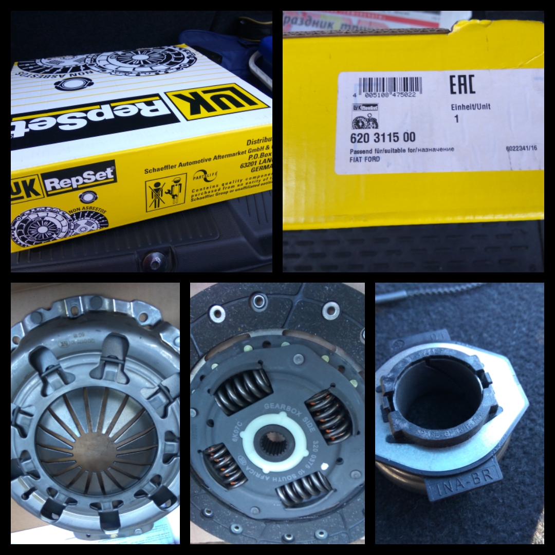

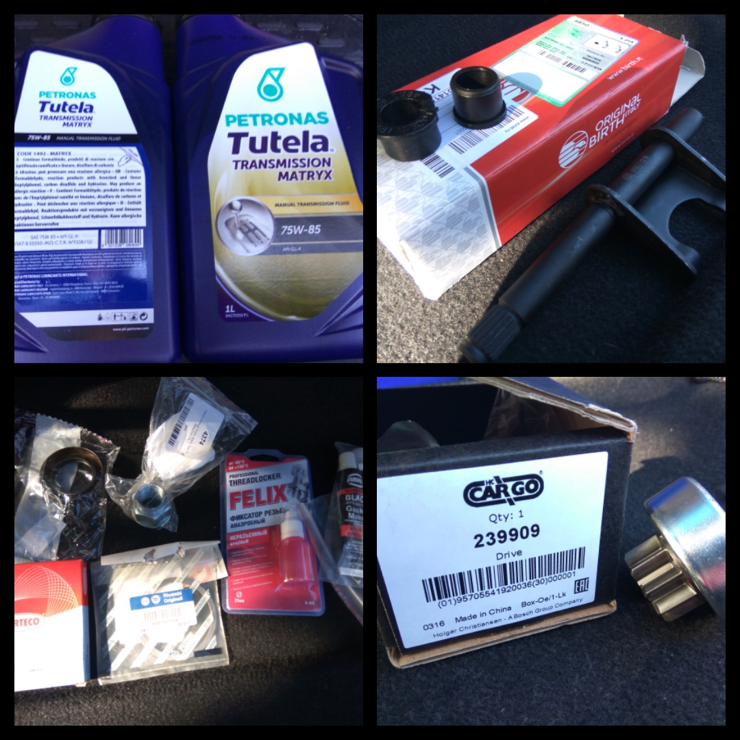

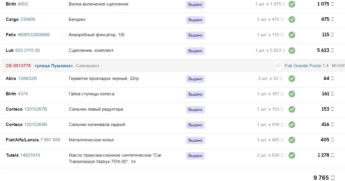

Итак пробег 163 тыщи,куплены запцацки,воскресенье час икс :D
Закуплены вилка со втулками,сальник колена,полуоси,кольцо(ценник конский :evil: ),гайка ступицы на всякий.Дополнительно куплены формирователь прокладок,фиксатор резьбы,обезжирка,уайт-спирит.Попутно меняется бендикс (буду надеяться,что он нормальный,старый оставлю на память,хотя хз,вроде заводится нормально :? ) на стартере с продувкой/чисткой последнего.Ну и масло поменяю в КПП+смажу/почистю все наружные механизмы тросов.
Сцепа LUK ЮАР,выжимной в комплекте INA.
Также "куплен" vip-билет в ремзону. Надеюсь с мастером я не ошибся. Работа 4500,время 3-4 часа.Сделаю,отчитаюсь. Первый раз меняю сцепу в период эксплуатации (вообще) авто,если не считать жигули в 1994 году :D
GP 06 1.4 8v 5МКПП замена сцепления
СообщениеДобавлено: 24 сен 2017, 18:04
Заменилась таки сцепа,5 часов с мойкой коробаса,разборкой/продувкой/смазкой и заменой бендикса на стартере. Привода вынимались практически пальцами.Поворотные кулаки снимались с шаровых.Куча болтов. Вип-билет дал возможность все посмотреть и принять участие. Пробег 163520 км,машине (со дня выпуска) 10 лет 2 месяца. Как сказал мастер "...походило бы еще". Заводская сцепа Valio. Передачи последнее время включались с некоторым затруднением,сцепа прихватывала где-то чуть выше середины.Несколько фоток:
Канавки на накладках кое-где почти в ноль,заклепки вот-вот повстречаются с металлом.Выработка на лепестках на лицо.
Выработка на вилке,выжимной при прокрутке рукой поскрипывает.Колокол внутри помыт от сажи.Место под сальник обезжирено и саотник посажен на герметик.Ну и помирает задняя подушка.
Все неторопливо/бережно смазано/поставлено,заменен сальник колена. Кольцо решили не ставить,так что 405 руб будет лежать на полке. По итогу пришлось прокачать "педальку" ибо она не возвращалась. Сцепа прихватывает почти с пола,педалька как-будто пустая. Придется привыкать.Советую купить две гайки ступицы.Работа 4500руб.

Не пойму, а что это за кольцо 7667656?
А масло в коробку согласно мурзилки должно быть Tutela Technyx 75W85
СообщениеДобавлено: 25 сен 2017, 07:18
Кольцо подкладочное, народ вставлял чтобы люфта привода не было. Ну в букваре матрикс типа для дизелей,в каталогах про дизель не слова,техникса я у себя не нашел. Допуски одинаковые
http://www.oils-shop.ru/product/tutela- ... -75w85-1l/

СообщениеДобавлено: 25 сен 2017, 23:08
Ivan-T
44. писал(а):Кольцо подкладочное, народ вставлял чтобы люфта привода не было. Ну в букваре матрикс типа для дизелей,в каталогах про дизель не слова,техникса я у себя не нашел. Допуски одинаковые
Matryx - GL-4 FIAT 9.55550-MZ1
Technyx - GL-4 plus FIAT 9.55550-MX3
Я хз насколько это критично, но бытует мнение что в данной коробки при определенных условиях бывает масляное голодание, и масло GL-4 plus благодаря каким то присадкам, должно это компенсировать. Хотя возможно это маркетинг, что бы спорить фактов у меня нет.
Technyx - 14741619 - в том же автодоке есть.
