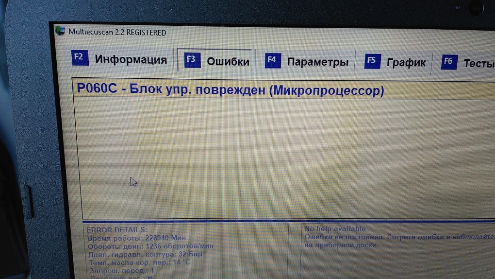

Сообщение slick1983 17 авг 2017, 19:38
Вот такую ошибку обнаружил
удалил ее и откалибровал
если двигатель выключен, скорости переключаются
при заведенном включаю первую, через 5 секунд вылетает в N, так же с R
а если при заведенном держать тормоз, то не вылетает
потом включил первую и поехал чуть вперед, остановился не вылетает в N
Кажется сцепление менять надо, или мне кажется?
upd так же перед этим машина дергаться начала при переключении скорости

Сообщение Ivan-T 17 авг 2017, 22:46
Скажу сразу я не эксперт по роботам, но если ошибка блока управления, причем тут сцепление?
Где то читал что такая ошибка бывает из за косяка с проводкой робота... В общем гугли.
