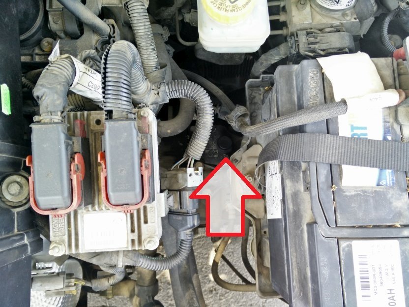

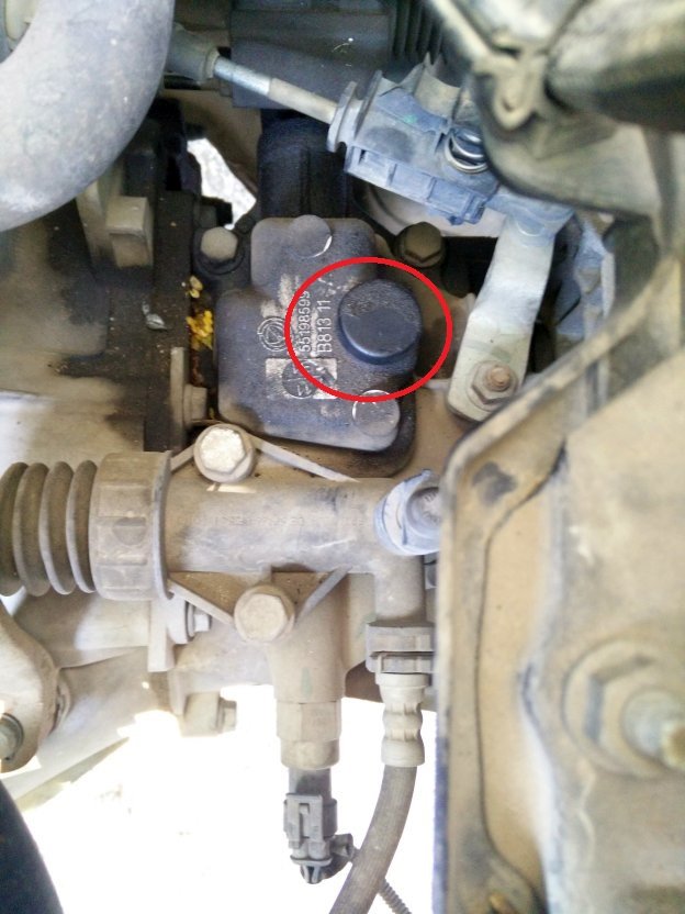

Сообщение Freerider 15 июл 2017, 17:32
Коробка механическая, прошла 72 тысячи. Сеогдня решил проверить что под этой крышечкой, взялся, и заметил что она седит свободно, под ней вроде никакой резьбы нет, потянув вверх ее нельзя вытащить, она поднимается на 2 см, и во что то изнутри выпирается. Так и должно быть ? для чего она служит ? Заранее спасибо

Сообщение Ivan-T 16 июл 2017, 00:00
Да, так и должно быть.
Это сапун, то есть вентиляция картера.
ЗЫ. У тебя еще по ходу сальник штока выбора передач течет.

Сообщение Freerider 16 июл 2017, 16:17
Ivan-T писал(а):ЗЫ. У тебя еще по ходу сальник штока выбора передач течет
Спасибо. Это наверное объясняет почему первая и вторая передача входит с трудом. А где это на картинке ?

Сообщение Ivan-T 16 июл 2017, 22:51
Нее, тяжесть включения передач это не объясняет.
По гугли "фиат гранде пунто сальник штока выбора передач", он практически у всех течет)
