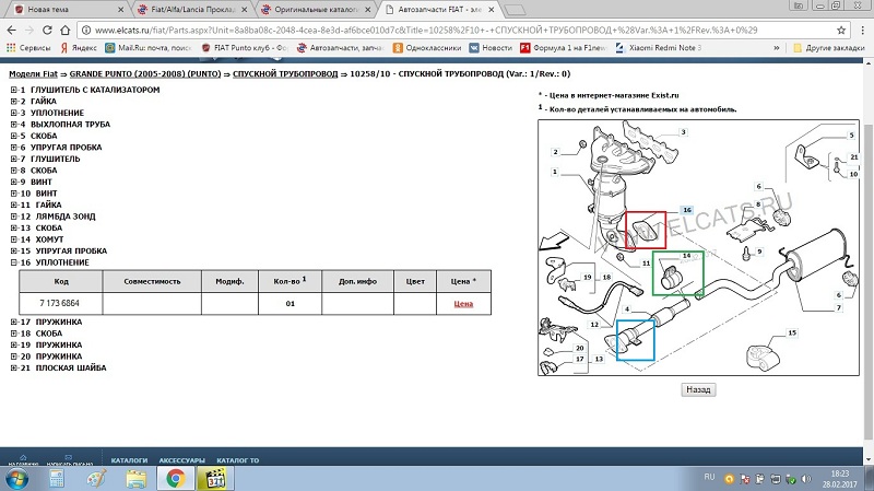

Пробег 154 тыщи,прогорела прокладка приемной трубы(красная рамка) № 16,цена 51 руб,также проржавел кронштейн(крепится к КПП) приемной трубы (синий квадрат) в итоге на стыке двух труб конструкция просто болталась,иногда появлялся стук на лежекопах. Заменены кронштейн,прокладка,болты (или крепления они просто сгнили) за работу 1500руб,итого 1551руб

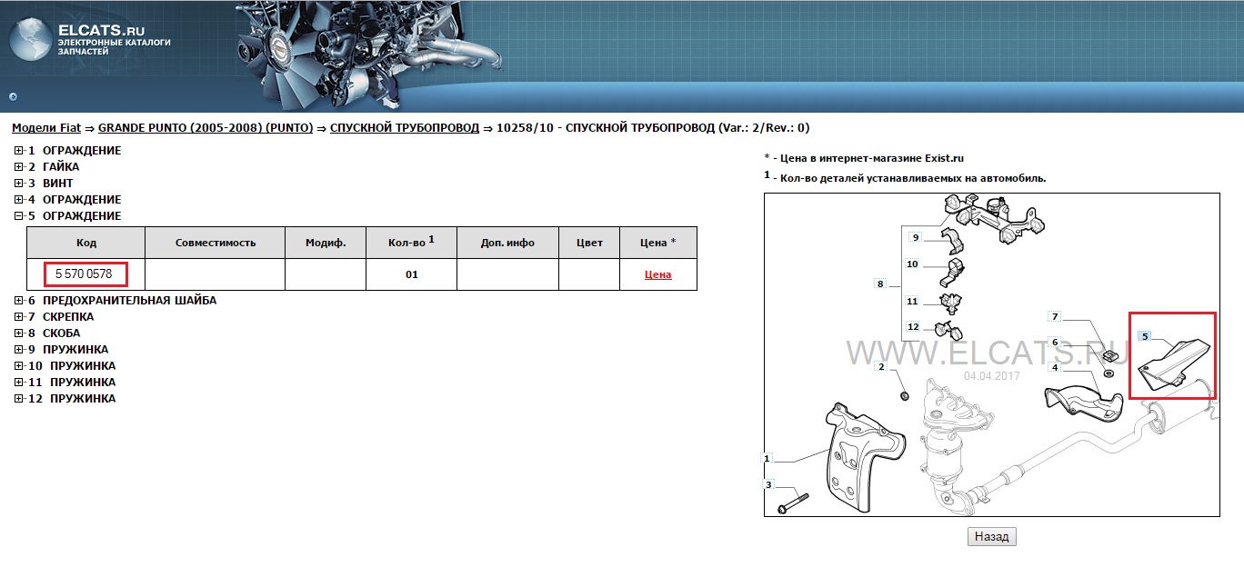

Коллеги,кто-нибудь обращал внимание на тепловой экран(защита,ограждение) над банкой глушителя?
Машинка постояла неделю,пускаю двигатель и лязг,короче упала она на банку глушителя и держится на одной точке.Видимо,когда меняли прокладку на выпуске банкой потревожили защиту.Как я понял крепится на трех точках на штыри из кузова и зажимается одноразовыми металлическими стопорами,кои сгнили и отвалились,по типу как в моторном отсеке тепло/звуко изоляция,гайка на 10 свободно накручивается.Но здесь они (штыри) ржавые,боюсь сорву этими гайками.Может кто-то уже решал проблему?
Выхлопная система и все,что с ней связано
Сообщение 44. 04 май 2017, 22:45
Короче проблему решил таким способом,зачистил ржавые штыри,на них осталось подобие резьбы.Взял крышки от 5ти литровых баклашек,просверлил отверстия 2-3мм,накрутил/прижал жестянку к днищу ибо сама по себе она легкая.Затем взял пластиковые дюбеля на 4/5 мм и также накрутил,вначале идет легко от руки,потом уже плоскогубцами до упора,лишнее откусил.Держится хорошо.
