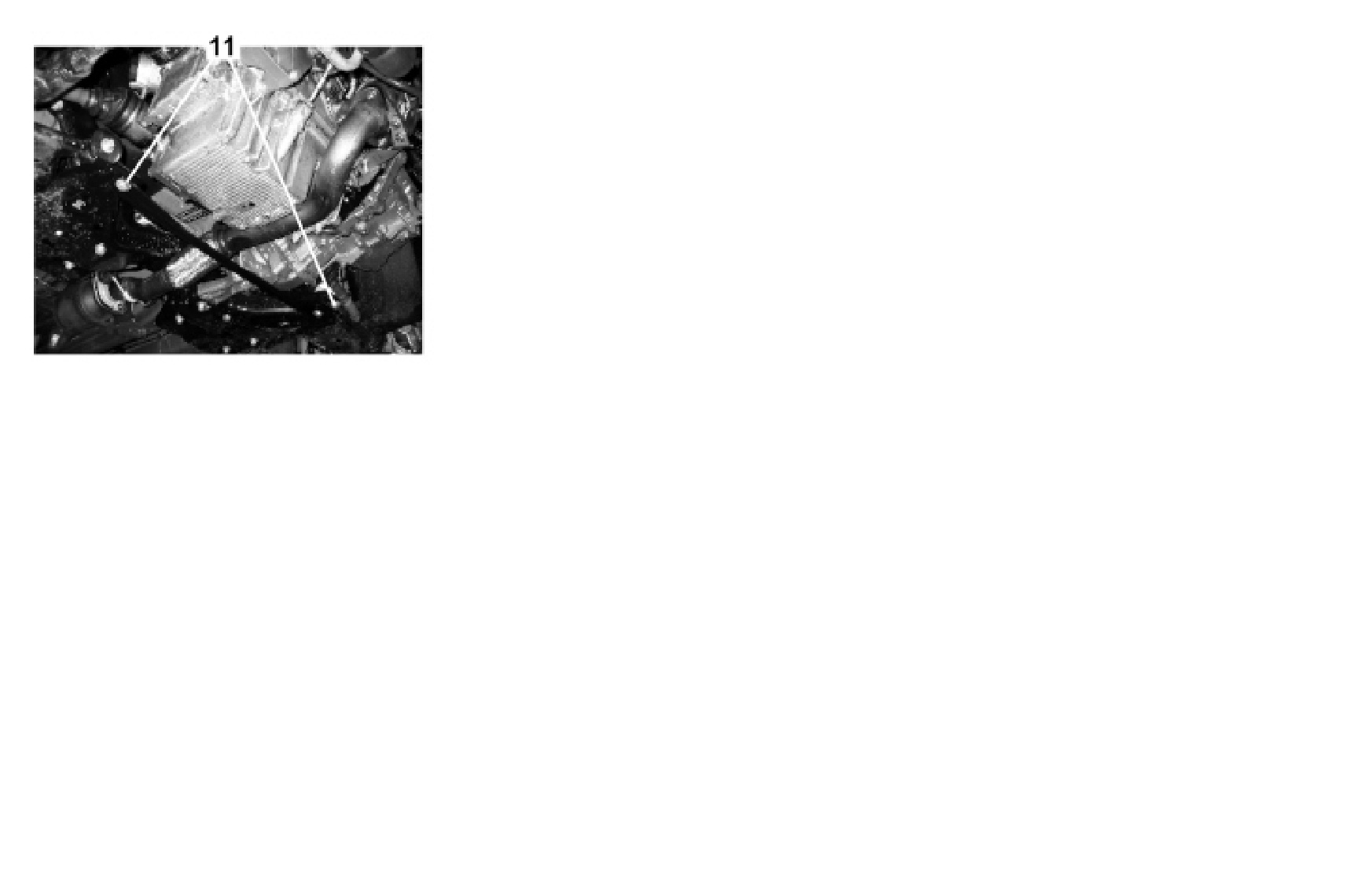

На картинке болтами 11 крепится поперечная пластина/тяга/балка.... при ударе о неровности прогибается и практически касается глушителя... а при ускорении, когда двигатель "играет" на подушках, глушитель касается ее и издает звук...
