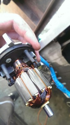

troy70 писал(а):Всем привет.Месяц назад заменил насос робота(поставил мерсовский).Предыдущий отъездил 1.5 года.Новый насос отработал 3 недели и сгорел.Отдал на перемотку-отработал 5 дней.Подскажите может кто сталкивался с проблемой?Не могу понять причину ,почему горит обмотка на якоре.
У меня та же самая ситуация, сгорел оригинальный, перемотали, сгорел на след день. Купил новый тоже мерсовский, он отработал неделю, начали перегорать предохранители, снял новый насос, разобрал, ну итог на фото. Причина тоже не ясна, есть мнение, что что-то мешает обычной работе гидравлики (засорилось, окислилось), следовательно нужно разбирать, чистить, но как бы итог тоже не ясен будет. А еще есть мнение, что некоторые насосы идут с браком с завода, ну или слишком долго лежали на складе.
