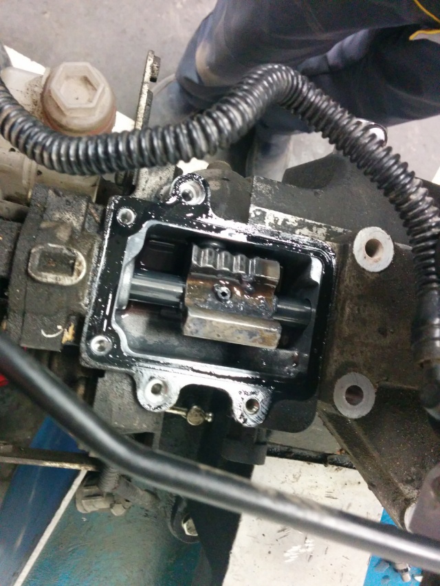

Сообщение arte 13 апр 2014, 19:30
Процес замены начат. Сегодня сняли робота. На штоке выбора сцепления и внутри пыльника следов декстрона не обнаружено, менять данный манжет не стали, руководствуясь правилом "не мешать работать механизму". Декстрон был обнаружен где стоят манжеты выбора передач, они и были заменены. Посмотрите на фото, мы так поняли, что декстрона тут быть не должно и попадает он туда как раз через манжеты выбора передач. Правы ли мы в своих догадках? Пока робот не установлен, есть возможность все поправить.

Сообщение vermin 13 апр 2014, 20:31
Менять манжету штока сцепления(большую) в ПЕРВУЮ очередь(!!!), следы масла тут не причем, течь возникает из-за перелива буферной зоны обратки, так что масла в "неположенных" местах окромя датчика через который вытекает ,возможно,и не найдете!
К тому же, меняется на штоке сцепления вообще элементарно, купили комплект манжет - меняйте комплект, нечего тут придумывать! А ежели охота логики, то манжета сцепления больше - следовательно и пропускать будет тоже больше, плюс сцепление выжимается при каждом "чихе" следовательно и пропускать будет чаще, а вы решили что те маленькие манжетки, которые задействуются относительно редко, могут так сифонить?
vermin
Сообщения: 1107
Замена манжет. Отчёт
Сообщение wind 14 апр 2014, 02:13
arte писал(а):Процес замены начат. Сегодня сняли робота. На штоке выбора сцепления и внутри пыльника следов декстрона не обнаружено, менять данный манжет не стали, руководствуясь правилом "не мешать работать механизму". Декстрон был обнаружен где стоят манжеты выбора передач, они и были заменены. Посмотрите на фото, мы так поняли, что декстрона тут быть не должно и попадает он туда как раз через манжеты выбора передач. Правы ли мы в своих догадках? Пока робот не установлен, есть возможность все поправить.
Только наверное не выбора а выжима (тот что упирается в вилку) чтобы обнаружить масло под манжетой должно протекать еще и уплотнительное кольцо в противном случае все масло стекает в буферную зону ...
и раз робот снят сразу снимите шток сцепления и измерийте его длинну ... новый 75мм ... если износ больше пары мм то лучше наварить и обточить
хоть на наждаке ну с учетом износа сцепления до 76-77мм
и еще как вы не правильно поняли то место которое на вашей фотке как раз и является буферной зоной , там в углу есть отверстие 2-3мм через которое масло должно стекать обратно в расширительный бочек .... вот если наполняется быстрее чем стекает ... то льется через датчик...
оесть в идеале декстрон туда попадать не должен при 100% герметичном ужержании манжетами масла ... но даже производитель понимает что такого добиться не возможно и поэтому просвелил сток масла

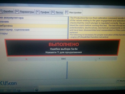

Сообщение arte 18 апр 2014, 20:31
Проблема решена. Перелили декстрон. Все вроде норм, но выдаёт ошибку при переборе передач.
arte
Сообщения: 51
Зарегистрирован: 09 июл 2013, 19:44
Авто: Fiat Grande Punto `07, Jaguar X-type `05
Сообщение arte 18 апр 2014, 20:32
Во время "сервисной калибровки"
arte
Сообщения: 51
Сообщение wind 18 апр 2014, 21:15
ну если у вас коробка не 6 ступка ... то ошибка оправданна ... включить с 5 на 6 он не может при калибровке и ето проблема ПО мультискана, а не робота ... грубо говоря забейте ...
