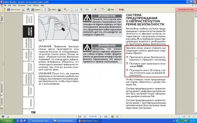

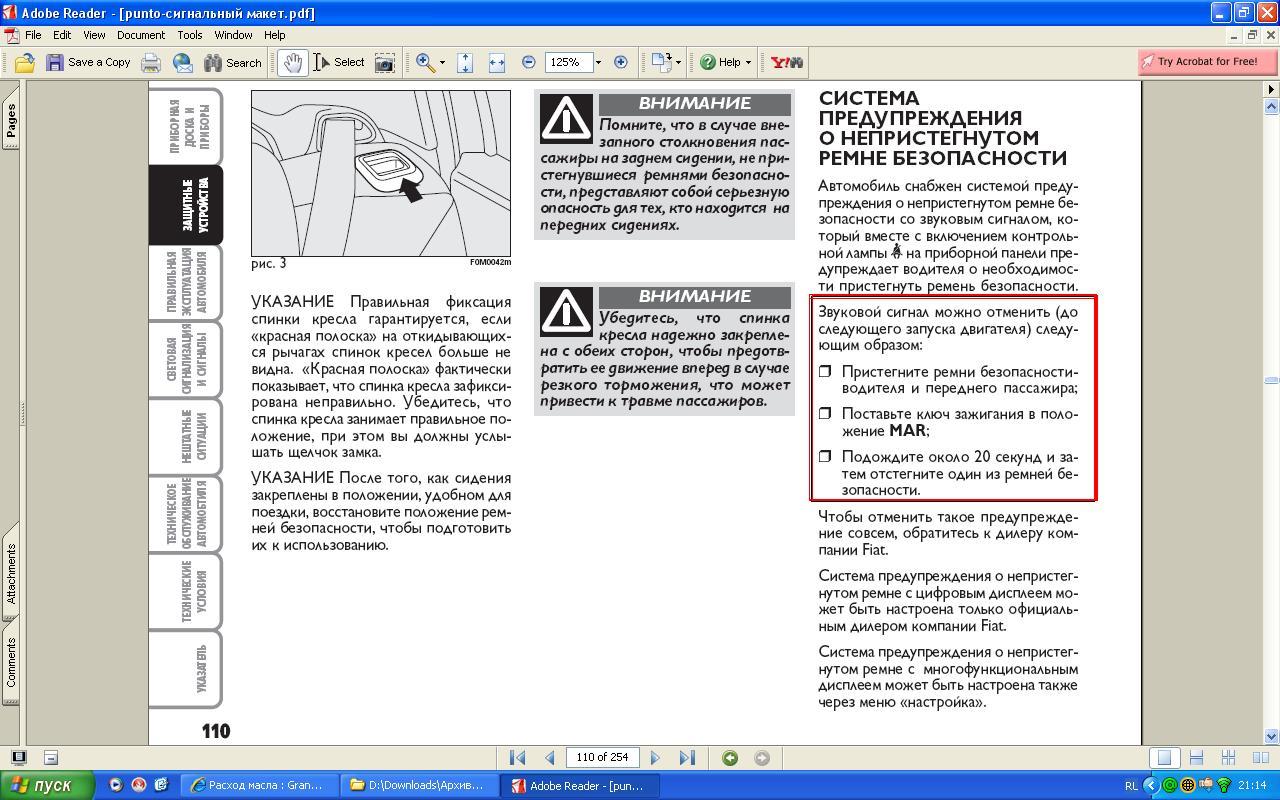

Сообщение PEP 09 апр 2009, 20:17
Я не призываю это делать ибо пристегиваться надо, но если все таки кому то очень надо
то вот...
