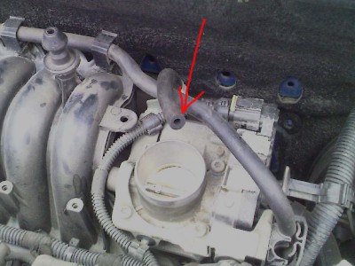

Torkret Ты этот шланг ( по краю отверстия видел бежевый налет) чистил?
Обороты плавают циклично и в очень маленьком диапазоне(стрелка тахометра практически не реагирует).Когда падают,слышно как в шланг подсасывается воздух,при этом заслонка слегка приоткрывается.... Почистил сегодня не снимая узел,грязи было мало..Продул остатки эмульсии во всех злачных местах.

Налет видел, но почистить возможности не было-его же надо как-то снимать, я чистил клапан под дроссельной заслонкой (Внутри была замерзшая эмульсия)
44. писал(а):Обороты плавают циклично и в очень маленьком диапазоне(стрелка тахометра практически не реагирует).Когда падают,слышно как в шланг подсасывается воздух,при этом заслонка слегка приоткрывается.... Почистил сегодня не снимая узел,грязи было мало..Продул остатки эмульсии во всех злачных местах.
Вот что пишут в Elearne: Система контролирует эмиссию масляных паров картера коленчатого вала, поднимающихся в ГБЦ. От крышки клапана масляные пары попадают по соответствующей магистрали (1) в полость за воздушным фильтром для подачи в камеру сгорания, где они сгорают.
Часть масляных паров всасывается в режиме холостого хода через соответствующую магистраль (2)(как раз этот маленький шланг), соединенную с коробкой воздухозаборника (4).
P.S.На фото такое ощущение как-будто на заслонку мешок муки высыпали :lol:

Красным отмечено замерзшая эмульсия
