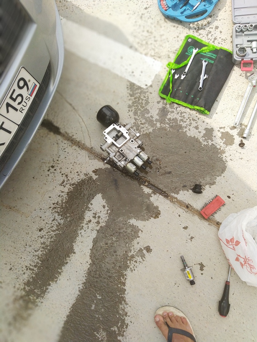

slick1983 писал(а):Поменял клапан на старый все хорошо, при этом с новым клапаном не мог пассатижами отжать шток чтоб высунуть верхнюю часть робота, когда снимал клапан сцепления он вылетел и маслом меня всего обрызгало, поехал за водой, потом фотки скину. Клапан не тот по ходу, позже еще раз поменяю, ибо верхнюю часть робота снимаю и одеваю за час, после смены ТОРКс на шестигранники
rac3d писал(а):Короче пацаны это фуфло китайское на самом деле это клапан передач. Я его разобрал там внутренности со штырьком как на клапане передач и тоже у меня он не работал надо писать китайцам бабки требовать
