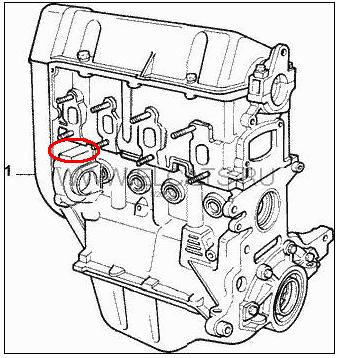

Сообщение Григорий_714 19 авг 2010, 21:23
Требуется помощь,друзья!
На днях облазил всё подкапотное пространство.Искал номер двигателя,но так и не нашёл, подскажите где он располагается?И выбит ли он где-то или это наклейка должна быть?
Когда ставил на учет капитан сказал что номер под серебристой накладкой.Я её открутил,он заглянул и всё.Сам тогда даже не глянул....Но сейчас я там ничего не нашёл.

Сообщение Lasko 19 авг 2010, 21:29
капитан не соврал))) там и есть...у меня дырка еще с салона, когда ставил мент зеркалом в дырку лазил)))

Сообщение Григорий_714 19 авг 2010, 21:38
Я всё таки не понимаю куда смотреть.

Сообщение nio 20 авг 2010, 08:56
Эххх, автолюбители )))))
В отмеченном месте выбито точками, может быть грязным, тряпочкой потереть нужно

Сообщение Леонид121 20 авг 2010, 10:24
прикол,мы с учёта снимали,отвернул теплоотражатель,смотрю циферки,выше отмеченного места,на торце верхнего пояса блока,ну я их надраил.Стою с ПТС,капот открыл-а циферки не сходятся,ну думаю приехали!А на это место нуль внимания!В общем - очко сыграло....
