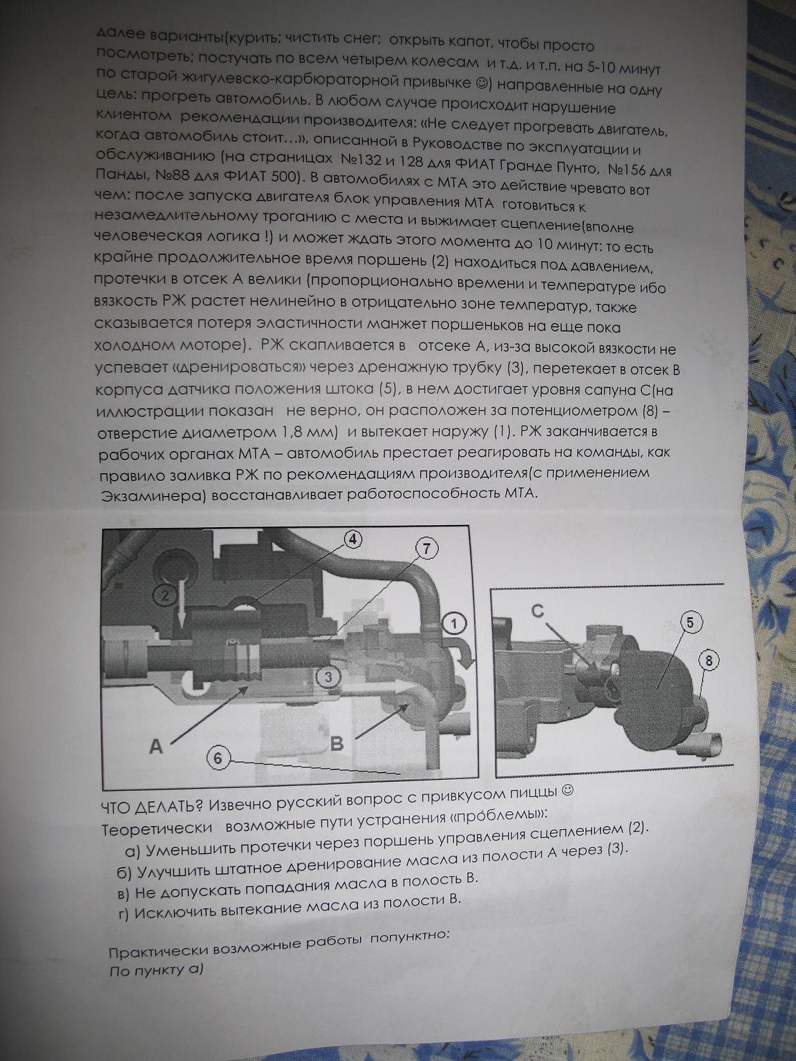

да вы не отчаивайтес ... в первый раз программу прошили ... во второй фтулку поставили ... на третий раз обратку рассверлят ... а вот информационное писмо на начало 2009года
http://www.filehoster.ru/files/em1471
wind писал(а):нет нельзя ... у меня только распечатка есть ... как отфоткал так и залил в раре
Винд, а кто это в таком шутливом тоне пишет типа "ПОРШЕНЕК" смайлики там всякие?
Я думал в таких документах сугубо технический язык.PEP писал(а)::hi: Винд, а кто это в таком шутливом тоне пишет типа "ПОРШЕНЕК" смайлики там всякие?Я думал в таких документах сугубо технический язык.
wind писал(а):мне вот интересно ктонибудь кроме меня и tundelta поймет почему жидкость двигается так, а не иначе и почему некоторые пункты предложенные в белютени в массовом варианте не выполнимы ??PEP писал(а)::hi: Винд, а кто это в таком шутливом тоне пишет типа "ПОРШЕНЕК" смайлики там всякие?Я думал в таких документах сугубо технический язык.
тебе нужна фамилия ... скажем так это техническая поддежка
