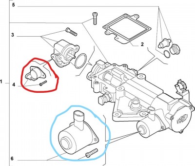

Сообщение Рома д 16 апр 2018, 17:04
Здравствуйте,такая проблема,не включается задняя скорость и 2,4!вчем может быть проблема?масло заменил все так же!сделал диагностику ошибка r1818!что это именно, не хочется коробку снимать всю,на сто снимут а сделать не смогут,просто деньги на ветер,может у кого была такая проблема?а ещё когда включаешь заднию скорость сильный шум что-то трищит

Сообщение Пуша 16 апр 2018, 18:26
Почитайте форум, там много интересного написано. У меня ошибка тоже периодически выскакивает Р1818- контроль переключения передач. Видимо дело в электромагните который стоит на актуаторе. также надо проверить датчики. По этой ошибке на форуме есть сервисный документ так и называется:" Что делать при ошибке Р1818 ".

Сообщение Рома д 18 апр 2018, 11:06
А где находится этот электро магнит?и датчики?чтоб я сам посмотрел.

Сообщение Пуша 18 апр 2018, 15:19
Голубым цветом обведён электромагнитный клапан, красным датчик выбора передач. Наверху на самом гидроблоке, ещё два потенциометра - сверху над штоком датчик хода сцепления (потенциометр) и рядом с грушей датчик хода включения передач (потенциометр).
