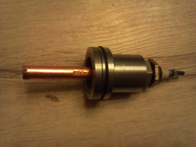

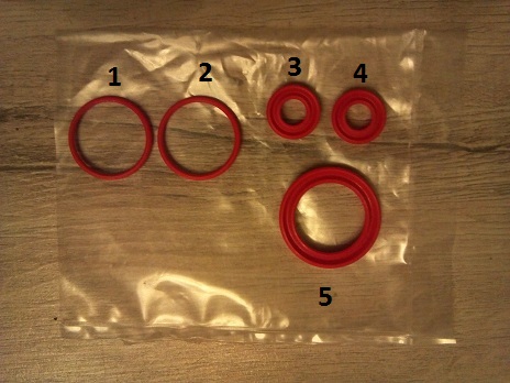

) 3500 руб. Ей цена от силы полтинник. Может кто то что то подбирал вместо неё ?Андрей Стратиенко писал(а):ДОБРЫЙ ДЕНЬ У МОЕГО ПУНТИКА ПРОБЛЕМА С РОБОТОМ. ПРИ ВЫКЛЮЧЕННОМ ДВИГАТЕЛЕ ВСЕ РАБОТАЕТ ВСЕ СКОРОСТИ ПЕРЕКЛЮЧАЮТСЯ, КАК ТОЛЬКО ЗАВЕДУ СКОРОСТИ НЕ ВКЛЮЧАЮТСЯ А МАШИНУ ПОДЕРГИВАЕТ, В ДИАГНОСТИКЕ ВЫСКАКИВАЕТ ОШИБКА Р1818, ЭЛЕКТРО КЛАПАН ПОЧИСТИЛ КТО НИБУДЬ МОЖЕТ ПОДСКАЗАТЬ ПРИЧИНУ!
