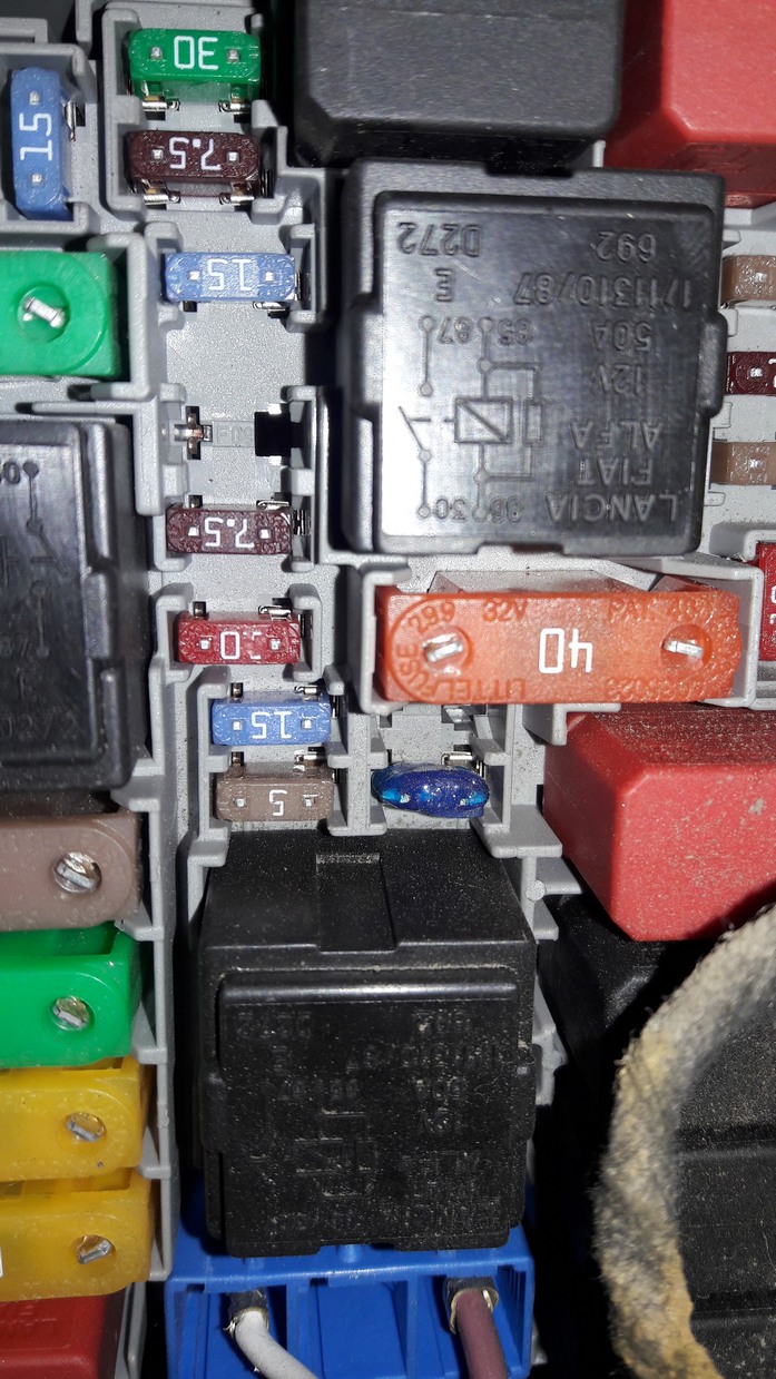

Проводку до робота осмотрел, косяков никаких нету. Единственное, что нашел в блоке предохранителей оплавившийся, но не сгоревший предохранитель на 15 ампер F86.
