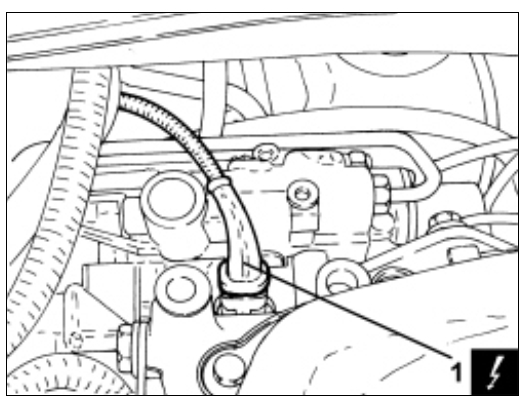

Нашел в елерне. Называется выключатель фар заднего хода.
Это единственное что предлагает Елерн. По картинке я не догадался где это.

Датчик находится ниже гидравлической группы. Параллен штоку сцепления, но с другой стороны(у ланжерона кузова)
