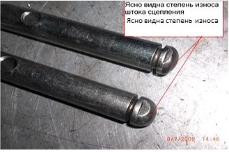

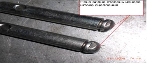

Друзья, а подскажите а шток сцепления судя по фотографии овального сечения что ли? :? Или это искаженное фото и все таки он круглый ? Думаю заказать токарю на всякий случай.

Бизоненок писал(а):Друзья, а подскажите а шток сцепления судя по фотографии овального сечения что ли? :? Или это искаженное фото и все таки он круглый ? Думаю заказать токарю на всякий случай.
сам шток круглый ....

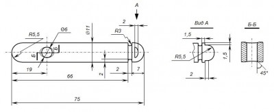

Сообщение vermin 28 ноя 2013, 08:17
см. вложение

Спасибо. Отдам токарю пруток с транспортера свекловичного комбайна, диаметр как раз 11 мм., и металл ножёвкой по металлу не берется, сколько лет лежит под отрытым небом - нержавеет.

Делай сразу регулируемый

Сообщение wind 28 ноя 2013, 15:22
vermin писал(а):см. вложение
в принципе самое главно в этом штоке это его общаяя длинна и положение отверстия ... остальные извращения это дизайнрский ход .. какой-то функциональности они не несут
если будите делать регулируемый ... то делайте регулировку не более чем на 5мм ... т.к. если вы выбрали эту регулировку а длинные не хватает ... значит или вилке кирдык или нету у вас уже накладок сцепления
