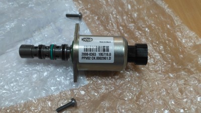

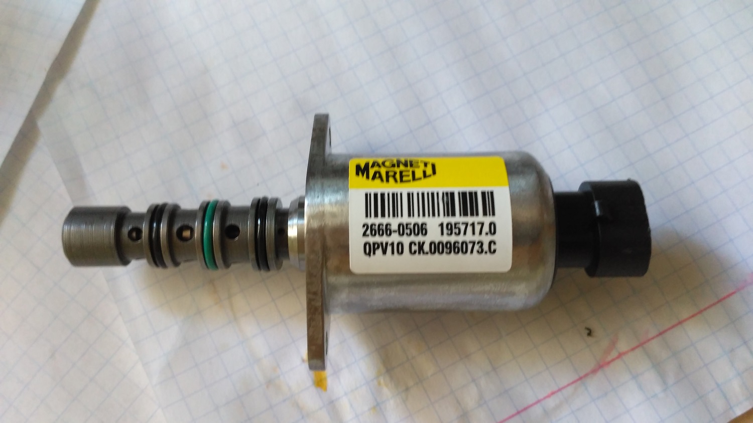

И помогите пожалуйста - это клапан сцепления или четных или нечетных передач?
я так понял это клапан четной и нечетной передачи 71719390 - написано 195719.0 CK.0002961.D
а у клапана сцепления артикул 71719391 - написано 195717.0 CK.0002962.С
а с помощью нового клапана четной и нечетной передачи можно починить клапан сцепления?
я так понял они отличаются только количеством обмоток катушек индуктивности, а разница в цене капец.
нашел еще такую маркировку 29909-VLV022 - http://atparts.store/catalog/products/29909_vlv022.html 7150 рублей - это лохотрон походу
