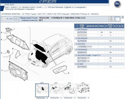

Re: прыгают обороты
Сообщение Lasko 08 фев 2010, 18:26
Комрад...а где штатный утеплитель мона прикупить...
Re: прыгают обороты
Сообщение 44. 08 фев 2010, 18:31
Падрэ № 2 на рисунке..цена в екзисте 1824 рубля.А еще мне нуно купить одно №5 "Изолирующее существо" :lol:

Re: прыгают обороты
Сообщение Lasko 08 фев 2010, 18:37
вау...а что за существо...и где его прогуливть...
Re: прыгают обороты
Сообщение s_osadchii 11 фев 2010, 14:13
Фирменную теплоизоляцию ставить для того чтобы двигатель не так быстро остывал ещё меньше смысла(чем накрыть -непосредственно двигатель)-это скорей для того чтобы не таял снег на капоте (образуеться наледь) и не было микротрещин на краске,ну и конечно более цивильно смотриться-чем укрыть двигатель ,но толку меньше-каждый волен выбирать сам -я накрыл именно двигатель ,пока помогает.Насчёт фирменной приблизительно тоже мне сказали и на Оф.сервисе.
