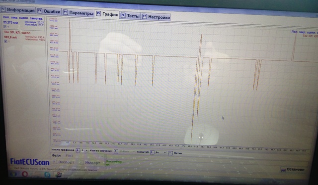

Смотри постом выше, я писал. Робота снимал сам, но не припомню где тритий потенциометр ставится, не подскажешь? Проблема у меня в том что в нейтраль выбивает на ходу и чек загорается, но это не одновременно, но происходит ежедневно. Поменял потенциометры местами (сверху которые), тоже самое, теперь только переключатся на вторую с какой-то задержкой, встает в стопор приходится газовать больше в этот момент (но это может быть из-за морозов до -18 опускалось)
materillo писал(а):Иван 116, глянь графики клапана сцепления и положения скмотарирования сцепления. Если синхронно прыгают - значит плохой контакт на клапан, либо один из верхних потенциометров.
materillo писал(а):Иван 116, самозатарирование как делаешь? Это самый главный пункт коллибровки.

materillo писал(а):По ошибкам:
1 ошибка при плохом контакте на потенциометр 2 либо третий.
2 ошибка вытекает из первой, тупо защита робота.
materillo писал(а):Кстати шток точно не длинный? Такое ещё бывает при длинном штоке
