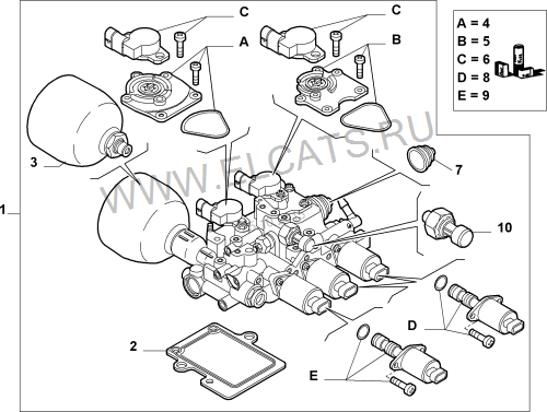

клапан сцепления установлен новый, система выдает ошибку P1769-реле пилотиров. насоса заклин. насос включается временами и работает без остановки, так что жидкость гонит во всех щелей. Ни чего подобного в инете не нашел, есть может мысли у кого нибудь на этот счет....

Paltuf, логично предположить неисправность датчика давления(было несколько сообщений о подобных неисправностях).

датчик поставил новый, с нуля, неужели такое может быть?????

Сообщение Paltuf 25 окт 2015, 20:23
вот такой датчик есть на роботе 71719383

Сообщение Paltuf 25 окт 2015, 20:29
vermin писал(а):Paltuf, логично предположить неисправность датчика давления(было несколько сообщений о подобных неисправностях).
об этом датчике ты говорил под номером 10 ?
