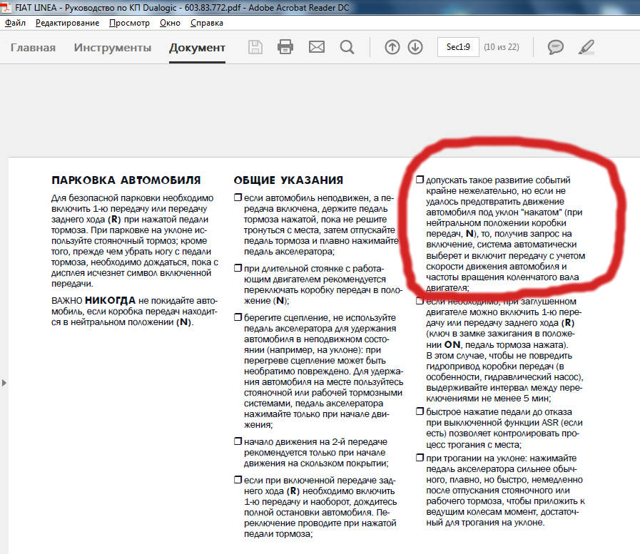

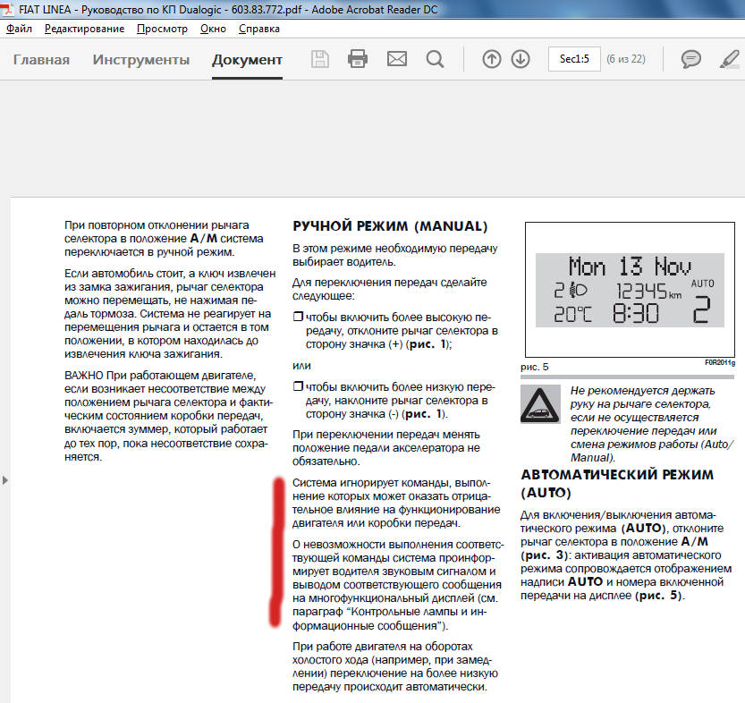

Сообщение Иван 116 14 сен 2015, 13:30
vermin писал(а):Роботу пох - ездий как хочешь, если и раньше была такая фигня и пробег под 80тык - то меняй потенциометр!
Ничего не накроется, во-первых в мануале ЧЁТКО прописано, что робот пошлет нах, если ты чудить начнешь(это я пробовал - посылает выводя надпись типа "выполнить данное действие невозможно"), во-вторых, про включении на скорости тоже написано в инструкции!
Картинки не могу прочесть не видно, при увеличении размазывается.
Иван 116
Сообщения: 77
Зарегистрирован: 08 июн 2015, 17:29
Авто: Punto 2008г.в.,пробег 88тыс.км., РКПП
КПП-робот CHECK TRANSMISSION
Сообщение vermin 14 сен 2015, 13:47
Кликаю на картинку и нормально увеличивается. Напиши мыло в личку, скину.
Сообщение materillo 15 сен 2015, 12:38
http://www.major-fiat.ru/files/resources/pdf/punto.zip
раньше был на оф сайте фиата, щяс только у диллеров осталось.
