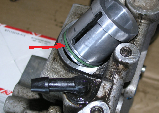

vermin писал(а):Иван 116, на поршень в котором шток болтается

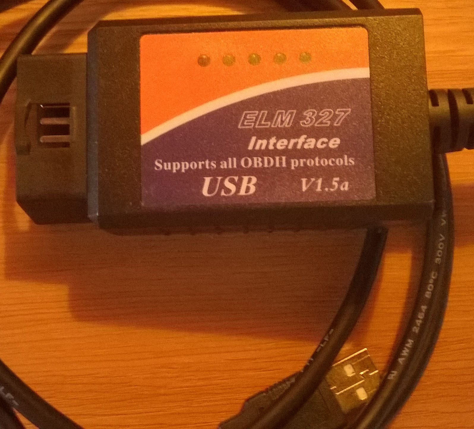

vermin писал(а):Себе elm327 брал у китайцев, ждал месяц пока привезут...может и есть где нить, но цена будет в несколько раз дороже, чем заказывать. Всегда лил тутеллу, проблем не было, а после замены манжет и быть не могло))
Иван 116 писал(а):vermin писал(а):Себе elm327 брал у китайцев, ждал месяц пока привезут...может и есть где нить, но цена будет в несколько раз дороже, чем заказывать. Всегда лил тутеллу, проблем не было, а после замены манжет и быть не могло))
Vermin не могли бы фото скинуть ЕЛМ327 а то читал там какие то с пластиковой или метал. коробочкой есть, что бы проблем не было с подключением. А масла какой объем необходим для замены. Нигде не нашел в какой момент оно сливается и заливается в бачек при замене манжет. Можете расказать про это?
vermin писал(а):Масла ~700мл входит, продается литрушками. При замене манжет перед демонтажем робота стравливается давление(всё масло должно стечь в бачёк), поэтому сливать масло нет необходимости, оно так и остаётся в бачке во время процесса замены манжет.

vermin писал(а):Иван 116, если Вы набрались информации о различиях в корпусах сканера, то там же рядышком должно было быть написано, что версия железа должна быть не ниже v1.5, к тому же в FES указано "ELM 327 v1.3+" , где "+" , как мне кажется, означает "или выше". В общем всё замечательно работает, кроме функций не соответствующих стандартной распиновке.
