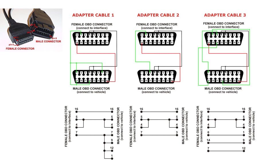

Поискав по ин-ту нашел инфу, что обычный адаптер надо "чуть-чуть" перепаять и будет счастье, а теперь не могу найти сохраненный рисунок как паять
gremih писал(а):Т.е. с помощью этого адаптера можно посмотреть параметры давления и температуры
