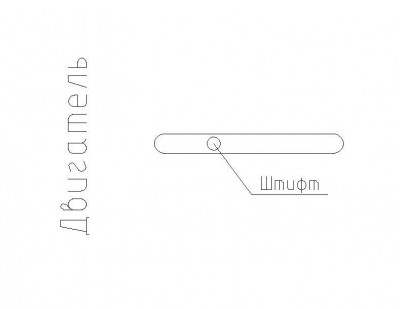

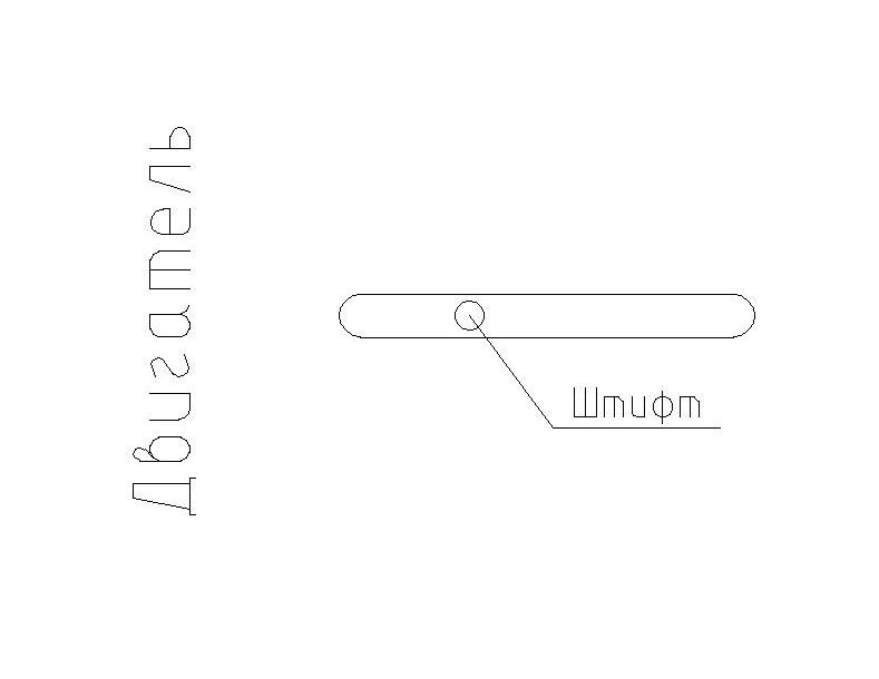

После установки робота на КПП, не делаются указанные в мануале операции. Есть ошибки по системе сцепления и микропроцессору. При тесте клапанов четных и нечетных передач, переключается только в том диапазоне как он установлен, т.е. либо 1/2, 3/4 и т.д. Получается что нет выбора передач. И при его тесте пишет не выполнено. Снял потенциометр, лапка целая и была на месте. Снял площадку, положение штифта на схеме.
Фотки нет, нарисовал схемку. У меня сейчас такое положение штифта сцепления. Может ли из-за этого не работать и не калиброваться робот? Комплект сцепления (корзина, диск, выжимной) новый. Вилку видел сам, она была нормальная (погнутостей и трещин не было).
majak11
Сообщения: 58
Зарегистрирован: 29 авг 2013, 05:37
Авто: FIAT Grande Punto 5D
КПП-робот CHECK TRANSMISSION
Сообщение olegut 03 авг 2015, 06:52
При таком не заработает-сцепу не выжмет Попробуй как временную меру гайку сунуть между штоком и лапкой и посмотри заработает или нет

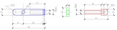

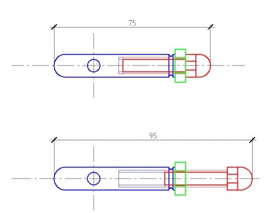

Сообщение majak11 03 авг 2015, 10:24
Не)))) Машина на работе стоит. У нас своя закрытая парковка. Данные чертежи штока пока предварительные. Токарь сказал посмотрит, может какие корректировки внесу. Как будет готовый образец, сделаю окончательный чертеж и фото образца. Я считаю, что лучше сделать новый, чем переделывать что-то.

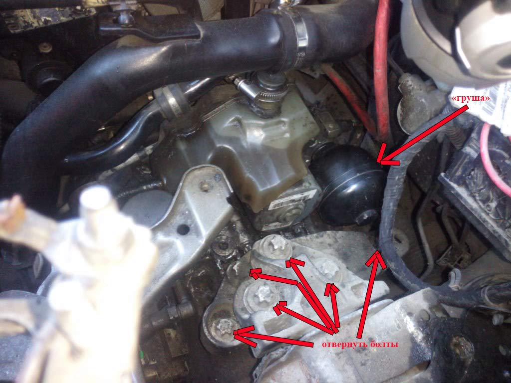

"грушу" привезли и я ее поменял,меняется не сложно, но пришлось открутить правую подушку двигателя, т.к. "груша" упирается в это крепление и не хватает 5 мм что бы выйти.

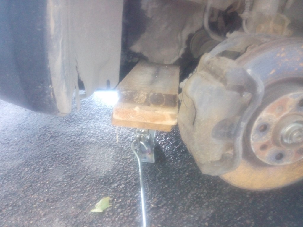

подпереть двигатель+КПП
для груши нужен ключ на 22, болты - 14
