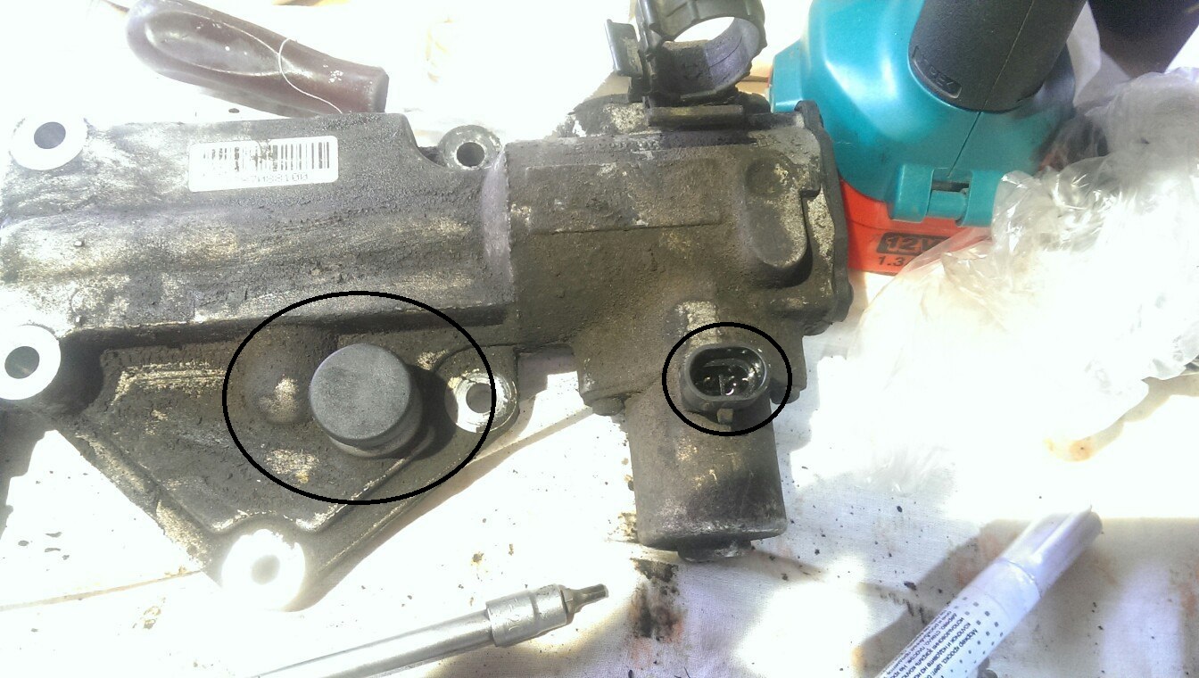

Приветствую всех!!! Прошу советов!!! Ситуация такая, сгорел насос робота, поменяли щетки, перестал работать на след день. Решил купить новый, купил мерсовский, поменял, все перепаял и переставил по науке, установил. Проехал около 1000 км, стартуя на перекрестке около дома, не захотел переключать выше 1 скорости, ну и соответственно ЧЕК. Встал начал осматривать роботягу, в итоге перегорел предохранитель, приехал, поменял, через 2 минуты опять сгорел. Решил снимать полностью гидроблок, все равно собирался увеличивать обратку, ибо у меня стоковая стоит и заодно глянуть всю проводку, насоса. Назрели вопросы:
1) Обнаружил жидкость в датчике, откуда, что делать?? может ли от этого гореть предохранитель или он отвечает только за провода идущие к насосу???.
2) Черная крышка выделена, это кажется все таки заливное отверстие масла в механическую часть коробки.

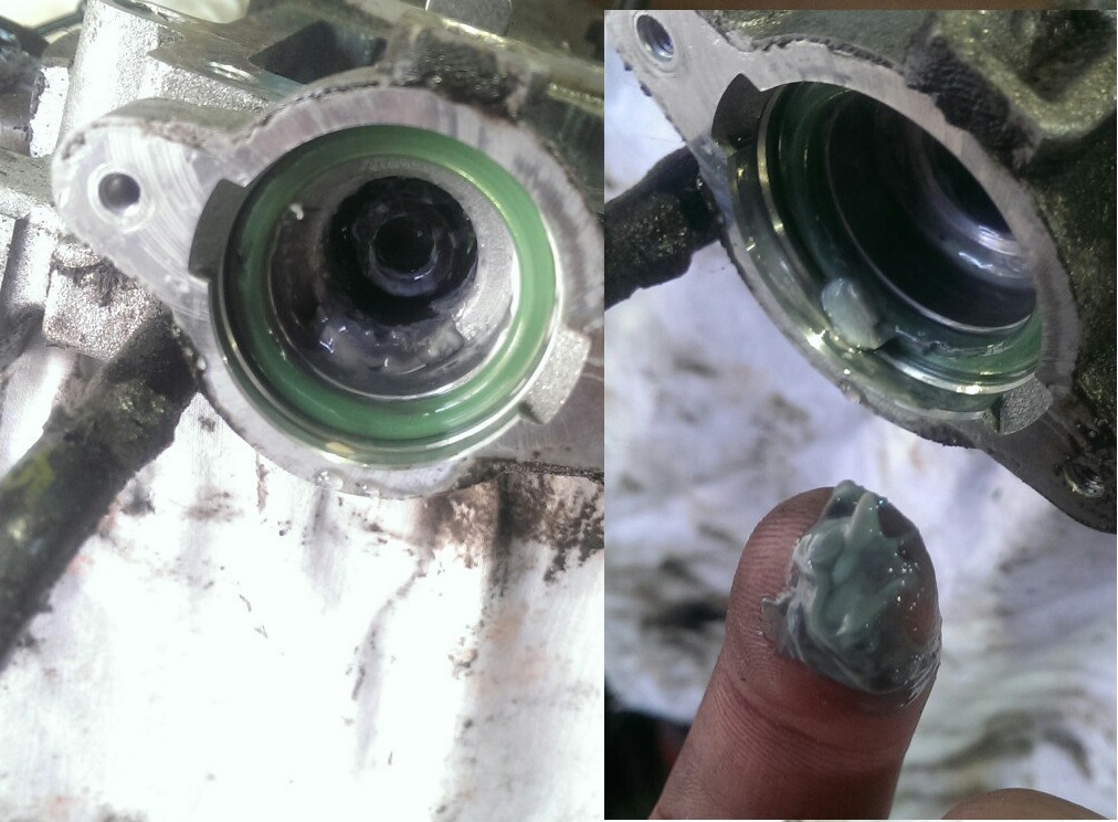

3) Что за белая смазка внутри датчика который стоит над бачком гидроблока???

penfeellove, черная крышечка на фото - это сапун коробки, а не заливное отверстие! Если пришла мысль про заливное, то мысль о проверке уровня масла не приходила? А то как проверять, если заливное в самой верхней точке?! ))) Да и, кстати, кто-то уже делал такое же предположение)))
Масло в разъёме соленоида тоже обсуждалось, по идее его там быть не должно - так что желательно его устранить. А с насосом этот разъём вообще никак не связан!
Не помню точно, но в одном из потенциометров рычажок был в какой то смазке, при сборке я силиконовой мазанул, той же что манжеты в мануале рекомендуют смазывать перед установкой.

vermin, да я тоже читал об этом тут, но уточнить с фото всегда лучше.) Менял в марте сальники приводов, лил масло до уровня заливной крышки, пока не потечет, крышка в коленке бочка робота. (Как учил форум).
