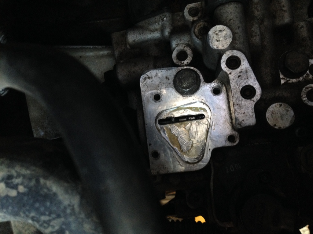

Как такое положение штока, нормальное, на новом комплекте сцепы?

Вообщем сегодня коробка на второй скорости застряла. Калибровку не делает, написано выполнено но ничего не происходит. Тест четных и нечетных передач только по разу сделал и все, она так и осталась на второй скорости. Решил опять коробку снять, посмотреть на вилку и выжимной, чтоб уж на 100% уверенным быть что не они

Сообщение vermin 18 июн 2015, 20:02
Не помню кто писал, но речь шла, что, якобы, штифт должен быть посередине прорези(на нейтральной передаче), но таким образом диагностировалась поломка/погнутость вилки, если не ошибаюсь. Когда сам менял, то внимание на положение штифта не обращал, тогда больше заботило как рычажек потенциометра за штифт зацепить по-правильному)))

Сообщение badguyyy 18 июн 2015, 20:05
Выходит если по середине, значит поломка вилки, если я правильно понял, у меня в нормальном положении

Сообщение vermin 18 июн 2015, 20:10
Неее...посередине - нормально, ближе к одному из концов - поломка. Вроде так, хотя надо подождать может автор этого наблюдения обьявится и прояснит ситуацию.

Сообщение badguyyy 18 июн 2015, 20:20
Блин, быстрее бы узнать, на выходных доделать хотелось бы, как же может быть вилка сломана, если она новая!

Сообщение vermin 18 июн 2015, 20:42
Я не говорил, что по положению штифта штока можно 100% диагностировать поломку вилки. Я писал выше куда МОЖНО посмотреть прежде чем всё разбирать, а так ХЗ, что и как у тебя делалось и что трогалось. У себя сцепу и вилку я менял в профилактических целях в сервисе, а робота после разбирал самостоятельно, поэтому у меня к сцепе с вилкой претензий не было, да и разбирал/собирал я по принципу "7 раз отмерь - 1 отрежь", и "если не мешает, то не откручивай" поэтому после сборки проблем не было.
