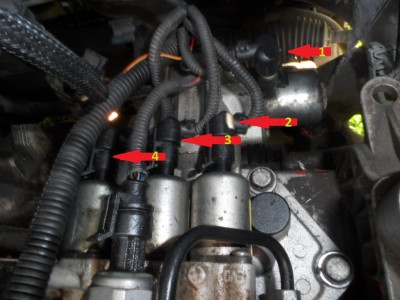

КПП-робот CHECK TRANSMISSION
Сообщение Саня93 21 май 2015, 18:52
подскажите по цветам куда какой провод идет.
Саня93
Сообщения: 17
Зарегистрирован: 15 май 2015, 17:32
Авто: Fiat Grande Punto 2008г.в. РКПП
Сообщение Саня93 21 май 2015, 18:53
боюсь что перепутал здесь.
Саня93
Сообщения: 17
Сообщение vermin 21 май 2015, 19:39
по поиску манжет писал на 251 странице этой темы.
2 Саня93 :
а нафига ты вообще разьемы с клапанов снимал? Я когда робота скидывал, помятуя, что могут быть проблемы часть пометил, а в итоге снимал только то, что РЕАЛЬНО мешало замене манжет! А судя по фотке, с этим "осьминогом" хрен разберешся, только если "методом тыка". Только промаркеруй как сейчас стоят, вдруг дело не в проводке...
Сообщение Саня93 21 май 2015, 19:57
отсоединял, помечал. так вод проблема теперь другая, забыл пометить когда разбирал всего этого осьминога, снимал гофру и перепаивал заново проблемка с клемами была, а вот теперь сам мучаюсь..из за такой ошибки может быть что 4-5 не включает???
