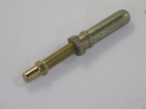

Признаки изношенного сцепления-"сцепление ведет"-то есть газуешь а машина не едет Все остальное-это из-за тупорылости фиата Даже на газели привод сцепления-гидравлический-САМОРЕГУЛИРУЮЩИЙСЯ Конечно-если стоял шток 80 а новый 75-диск не отожмется- вылета штока не хватит Ставь старый и пробуй-робот кстати для этого тоже снимать не надо

вот такой купи-подработай и езди
