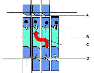

lexis62 писал(а):пришёл с утра. Завёл машину не одна передача не включается. Снял соленоид переключения передач.Разьём не вынимал на саленоиде.Завёл 1 и 2 включается машина поехала .Задней нет.Посммотрел на шток соленоида Включаешь 1 шток не реагирует но передача включилась и машина поехала. Вкл. R шток вылезает на 5 мм и R не вкл.Попробую пружину посильнее поставить которая соленоид назад давит.
ну в принципе та и должно быть...
работа соленойда блокировать корретку для смещения ...на картинке показанно стрелкой красной .... соотетственно с 1 на 2 срабатывание соленойда не требуется
вот ратягивать пружину я ты не советовал т.к в продаже ее нету .... можно замерить длинна сжатой и разжатой пружины должна отличаться 6мм плюс минус 0.5
