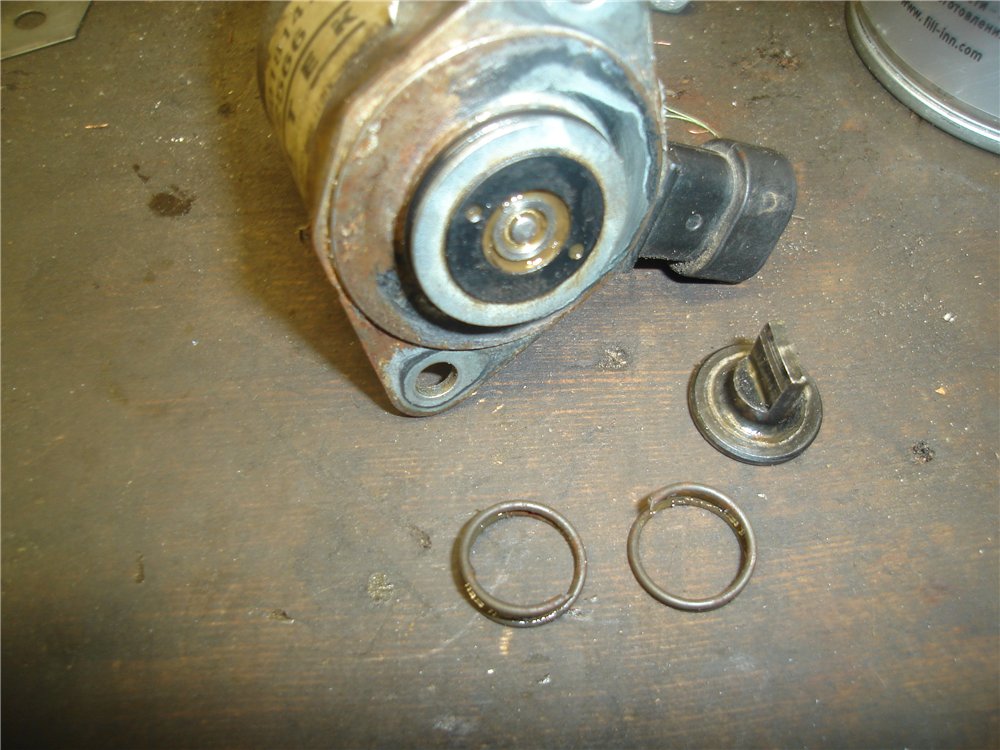

Сообщение paltus 05 май 2014, 22:41
Увы не только эти неисправности...
Симптомы:не включает скорости вообще,слышно щелкает ,но никак ему,диск немного подкручивается,на дисплее ничего не кажет,только пищит зуммер.Думал не отжимает до конца,ан нет...
По ходу наварил шток до 76мм,поглядим как дальше будет.

Сообщение vermin 06 май 2014, 08:00
2 paltus: а это фото какого узла? И что с ним не так?

Сообщение wind 06 май 2014, 22:35
vermin писал(а):2 paltus: а это фото какого узла? И что с ним не так?
Это соленойд механической группы , и судя по фото кольца которые валяется рядом это была возвратная пружина

Сообщение paltus 08 май 2014, 00:27
Фотка соленоида актуатора,возвратная пружинка лопнула :twisted: из-за этого фиксатор(пятак с выступом)не возвращался,и перемещение актуатора вперед-назад было невозможно.Тобишь завис он на последней вилке(при калибровке перетыкал только 4-5)и кирдык,а поломка механики, т.е. ошибки для мозгов -нет...
