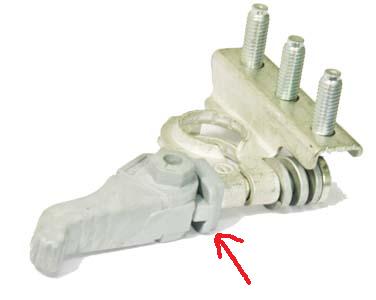

Упорная часть рычажка зажимного(стрелкой показана) развалилась на две части и отвалилась, одну часть подсунул как упор - вроде держится,но чую, тряхнет посильней и отвалится.
ЗЫ: мля, фото клеммы нашел(ооочень похожа на родную), а где купить и какой номер артикульный ХЗ :evil:

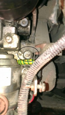

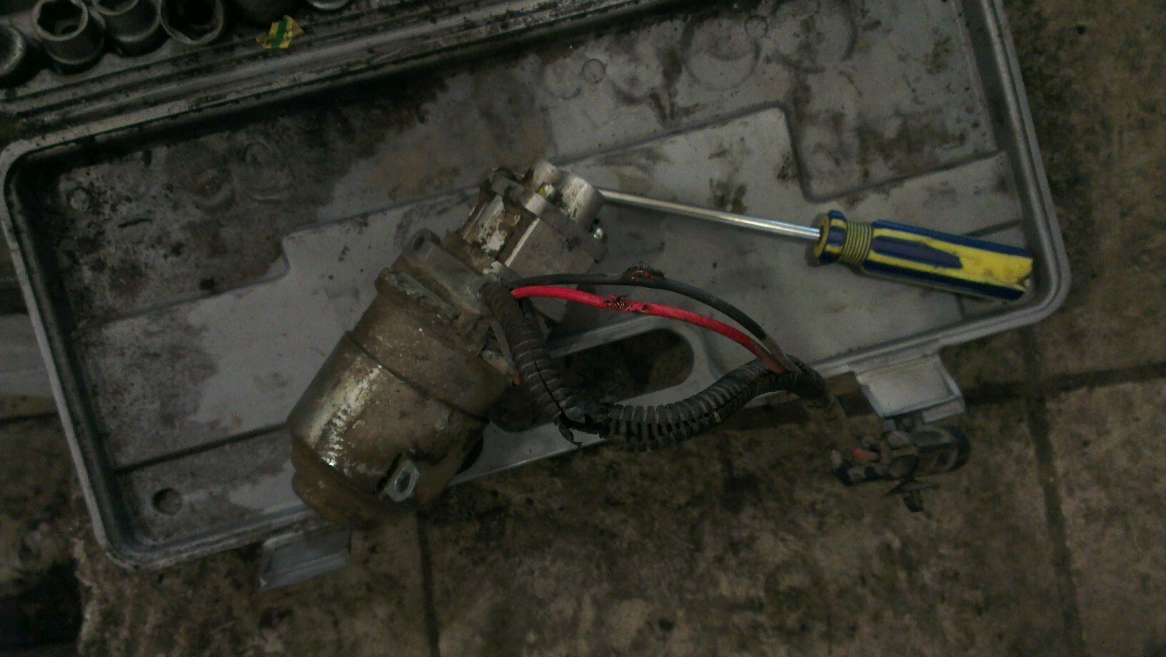

Приветствую форумчане. Вчера решил заняться поиском проблемы, почему не работает насос. При замыкании реле напрямую толку никакого, следствие нет напряжения, Ц-шки (тестера) в тот момент под рукой не было, проверить предохранитель не было возможным. Подумал что насос сгорел, ну все равно нужно будет снимать. Полез на форум за темой о замене насоса большой респект vermin за отчет, все было пошагово и понятно. Поехал к знакомому в бокс с ямой. Все делал по инструкции, давление не сбрасывал, FES показывал его нулевым. Открутил и снял бачок гидропривода, увидел пациента :) . Открутил болты на торкс, разъединил т-образную скобу, а насос не снимается))).
Так как все дела делались из ямы, то не видно было, что я -дурак, при установке гидравлической группы очень спешил, ибо время было тогда около часу ночи, пережал кабель насоса одним из боковых болтов робота.
Итог, замыкание и сгорание предохранителя. Все залечил, за изолировал и поставил все на место.

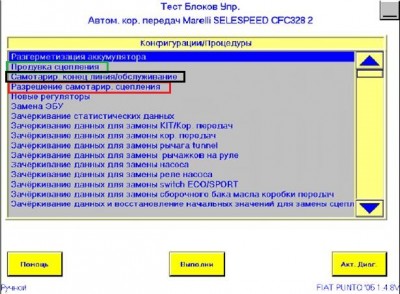

Далее все пошло как по маслу. Открываю дверь и долгожданные звуки не заставили себя ждать)). Подождал пока накачается до нужного давление. 48 бар было. Сделал тест "Замена электронасоса". Потом думаю надо сделать тесты, как в мануале по замене манжет, но как то не удалось.
Продувка сцепления прошла успешно на 3 раза,
Разрешение самотарирования сцепления, не удачно, процесс происходил долго и никакими звуками не сопровождался.
Пукт " Самотарирование конец линия/обслуживание" Я вообще у себя не нашел.
ПОДСКАЖИТЕ. Как оптимизировать робота ??? Какие тесты нужно сделать??? В FES 3.5. При движении на автомобиле чувствовалась задержка при переключении передачи, дольше чем было раньше.

Сообщение wind 06 фев 2014, 13:09
смотрю делаете экзаменером ... тогда делаете не по замене насоса, а по замене сцепления, все пункты кроме разряжения гидроаккамулятора
в принципе пункты там теже самые что вы выделили но если внимательно читаете то просит при выполнении процедуры самотарирования линии обслуживания удерживать тормоз нажатым
а при точке схватывания сцепления в определенны момент завести двигатель ... если не завели на нужном шаге ... он дальше не пропустит и предется все повторить .... в общем читайте буквы на сканере там все написанно

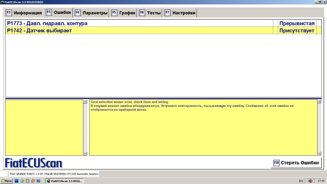

Вчера не включались передачи. Причем на дисплее включение передачи отражалось, но при нажатии на газ авто не ехало. На мультискане вижу, что заданный параметр хода сцепления не соответствует реальному. Реальный не двигается и стоит на 10,... мм. Задаваемый от 15 мм.
С помощью мультискана сбросил имеющиеся ошибки (ошибка ЭБУ и датчика тормоза), сбросил самообучающиеся функции, провел самотарирование сцепления и передач и как то ГПунто доехал до дома. Передачи переключались с рывками.
Сегодня начал разбираться. После того как завелась, передача включилась, но отключаться не захотела. Т.е. жму тормоз, а она сама пытается ехать. Итог- ошибка 060 неисправность ЭБУ.
Начинаю снова:
три раза калибровка сцепления (зажигание - включение "выполнить" - пуск двигателя - выполнено 0300)
затем калибровка включения передач (все отлично переключается). Пишет статус калибровки "правильный".
После этого все отлично едет. Катаюсь вперед. Наблюдаю за ходом параметров хода сцепления. Заданный и реальный ход иногда совсем один в один. Т.е. все отлично. Покатался. При парковке, после включения задней снова сама едет при нажатии газа. Опять ошибка по датчику тормоза. Поднимаю рукой педаль и второй вытягиваю концевик. На мультискане при нажатии тормоза отражается, что тормоз работает. Пытаюсь ехать. Авто глохнет. Снова ошибка по ЭБУ. Передача не сбрасывается на N. Немного подергав зажигание и ручку КПП переходит в N. На мультискане снова реальный ход сцепления 10,..мм, заданный 15,..мм. Калибровка по передачам не проходит. Давление от 40 до 50 бар.
Что это? Сцепление не может, т.к. авто отлично ехало. Сломалась вилка сцепления? Почему калибровка переключения передач не проходит? ЭБУ?
