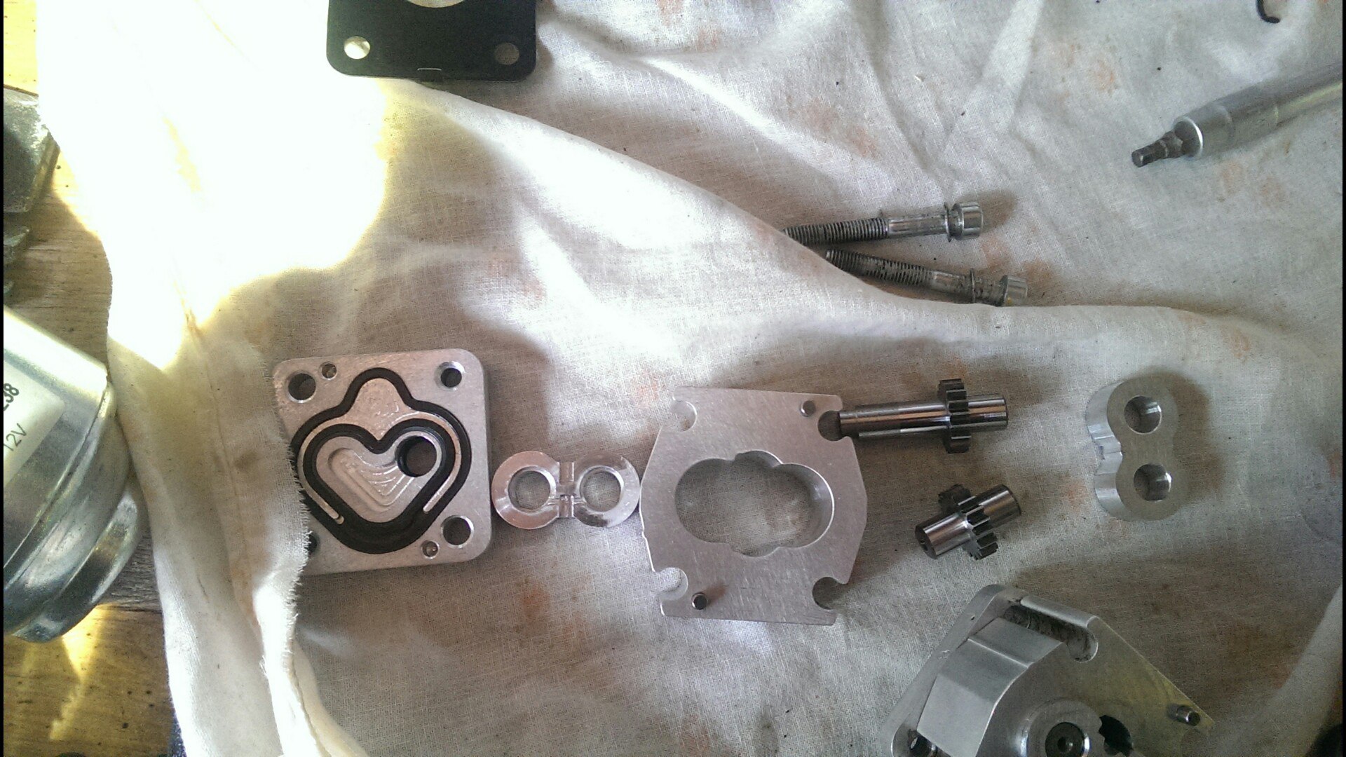

Вернули оба насоса с перемотки, поставил мерсовский, работает 1 день, полет нормальный. После того как машина простояла почти месяц в гараже, вся дрянь которая была в бочке робота осела на дно, чистил карбшокером, все классно вымыло, залил новый пентозин. Перед тем как устанавливал насос, разобрал нижний шестереночный механизм, тоже все прочистил, чтобы исключить сгорание обмотки из-за мусора в насосе.
Вот внутринности насоса в полной разборке, казалось бы обычный шестереночный механизм, а что-то еще и качает)
