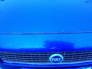

Сообщение Артем82 12 янв 2015, 17:29
Вот так выглядит утепление решетки радиатора...многие так делают,не думаю что в этом случае я открыл велосипед

Сообщение 44. 12 янв 2015, 17:36
Я на тонкие хомутики креплю в трех местах.Кстати,между капотом и верхней кромкой бампера можно наклеить уплотнитель,грязи меньше и задувает "тише"

Сообщение Артем82 12 янв 2015, 21:05
На хомутиках пробовал,но на этих "скрепках" быстрее снимать...капот наверное немного приподняло из-за утепления двигателя...он лежит там почти до кромки,под замок капота вырезал окошко

Сообщение 44. 13 янв 2015, 00:27
Щель есть у всех))))

Сообщение 44. 16 янв 2015, 19:14
44. писал(а):....между капотом и верхней кромкой бампера можно наклеить уплотнитель,грязи меньше и задувает "тише"
Модернизация робота
Сообщение Артем82 17 янв 2015, 07:03
Кстати смотрится прекрасно!Надо будет сделать также

Сообщение vermin 17 янв 2015, 12:57
На некоторых машинах такой уплотнитель между капотом и бампером штатно ставится - не зря видимо)
