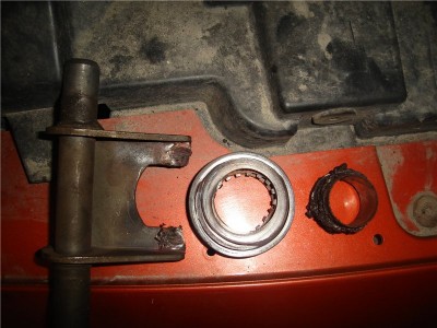

Ну вот и свершилось :) .Менял на яме,но теоретически можно и на домкрате.Снимал поддомкрачивая коробку,это не удобно,еЛеарн прав ,надо ставить перекладину:
При вскрытии обнаружилось следущее:
На корзине выборка соответствует выжимному...Для удобства два верхних болта коробки заменил на шпильки,робота есессно снимал отдельно,замучился снимать привода,особых гемороев по снятию-постановке вроде нет.Вилку не менял просто наварил выжранное место. После сборки обязательно выполнить сброс самообучающихся параметров(получилось с третьего раза,иначе проходит калибровку,но по факту только первая и задняя),продувку сцепления и калибровку.
