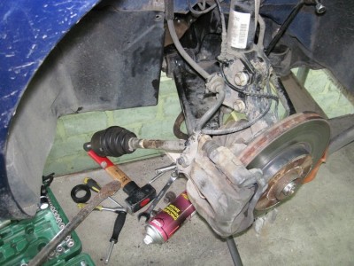

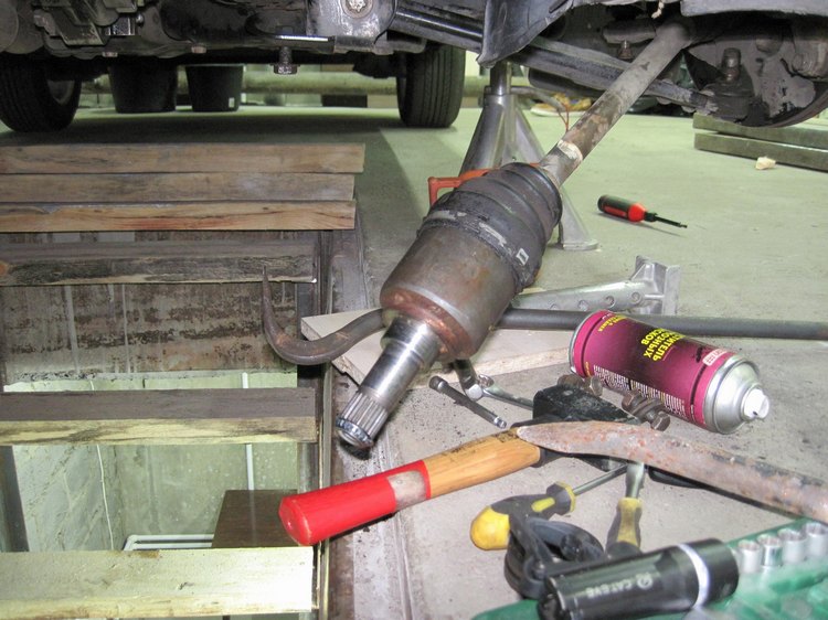

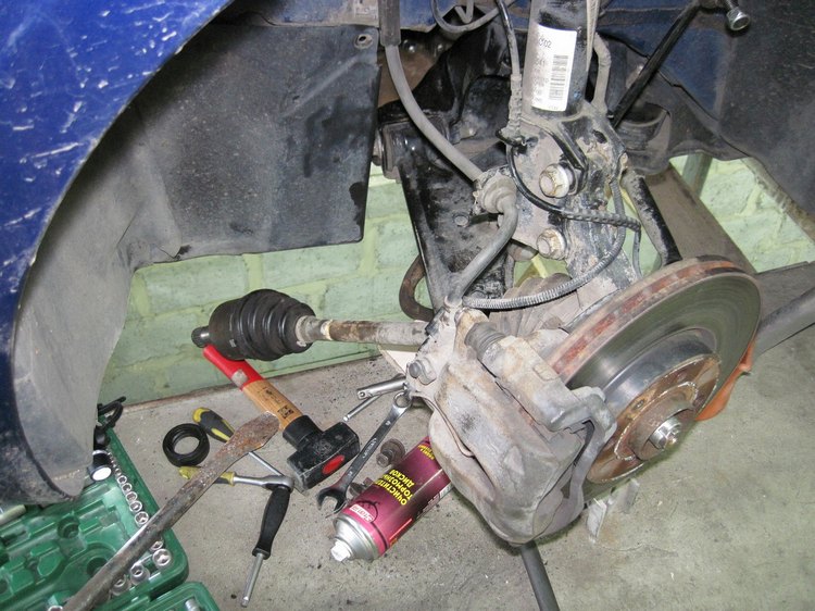

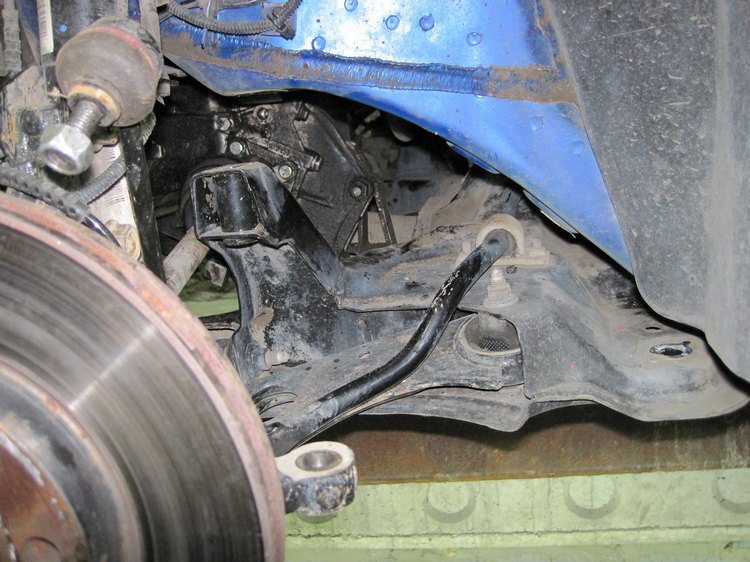

Сообщение ILDUS 07 май 2013, 17:04
Вот эти фотки:

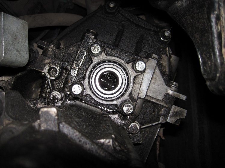

Сообщение ILDUS 07 май 2013, 17:05
продолжение

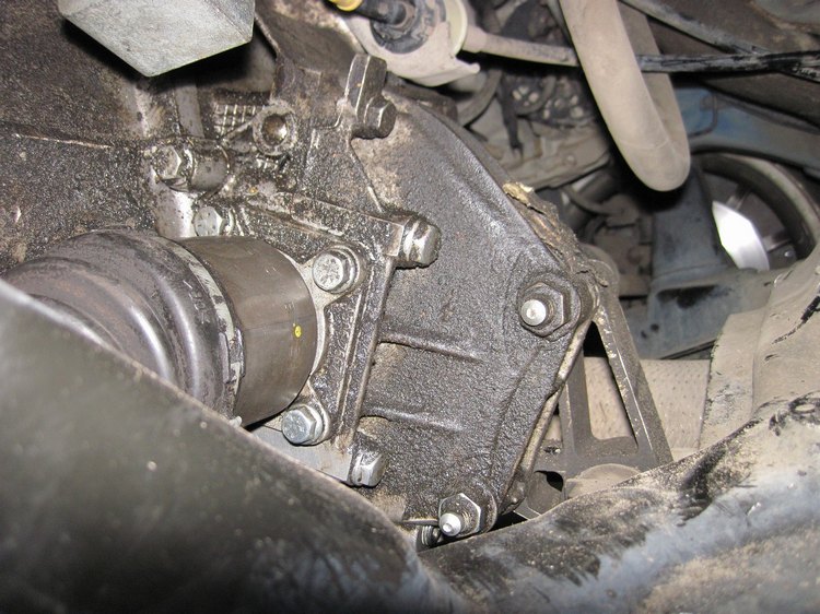

Сообщение ILDUS 07 май 2013, 17:06
и последние. Странно пришлось уменьшить размер. Как же у него влезли тогда.

Сообщение 920pronin 12 май 2013, 22:17
ILDUS большое человеческое спасибо.
Сегодня поменял сальник коробки (левый). Пока ждал фотографии, "разработал" свою методику. Загнал машину на яму, задомкратил левое переднее колесо, снял колесо. Все как на ладони. Для того, что бы заменить данный сальник - вытащить из коробки левый привод, потребовалось всего лиш открутить нижнюю шаровую. Этого вполне достаточно. Появившийся свободный ход привода позволяет его вытащить из коробки.

Сообщение 920pronin 15 май 2013, 22:12
Конечно сливал, а как иначе? (вытащиш привод и через это отверстие на тебя все масло и выльется, умоешся маслом из коробки :D ).
Единственная проблема была в том, что привод из коробки "по хорошему" выходить не хотел. Так что кто будет все это проделывать, запаситесь терпением и фомкой-монтировкой-ломиком, только с его помощью и удалось данный привод выдернуть из коробки. Я в начале грешным делом подумал, что чегото не дочитал (по описаниям старожилов привод из коробки можно легко руками вытащить). Единственное - когда будите монтировкой, как рычагом отжимать привод из коробки, не подцепляйте привод за самый край (которыйсоприкасается с нужным нам сальником) так как от монтировки остаются зазубрины и потом им может порвать новый сальник. Мне пришлось эти зазубрены крупной наждачкой заравнивать.
