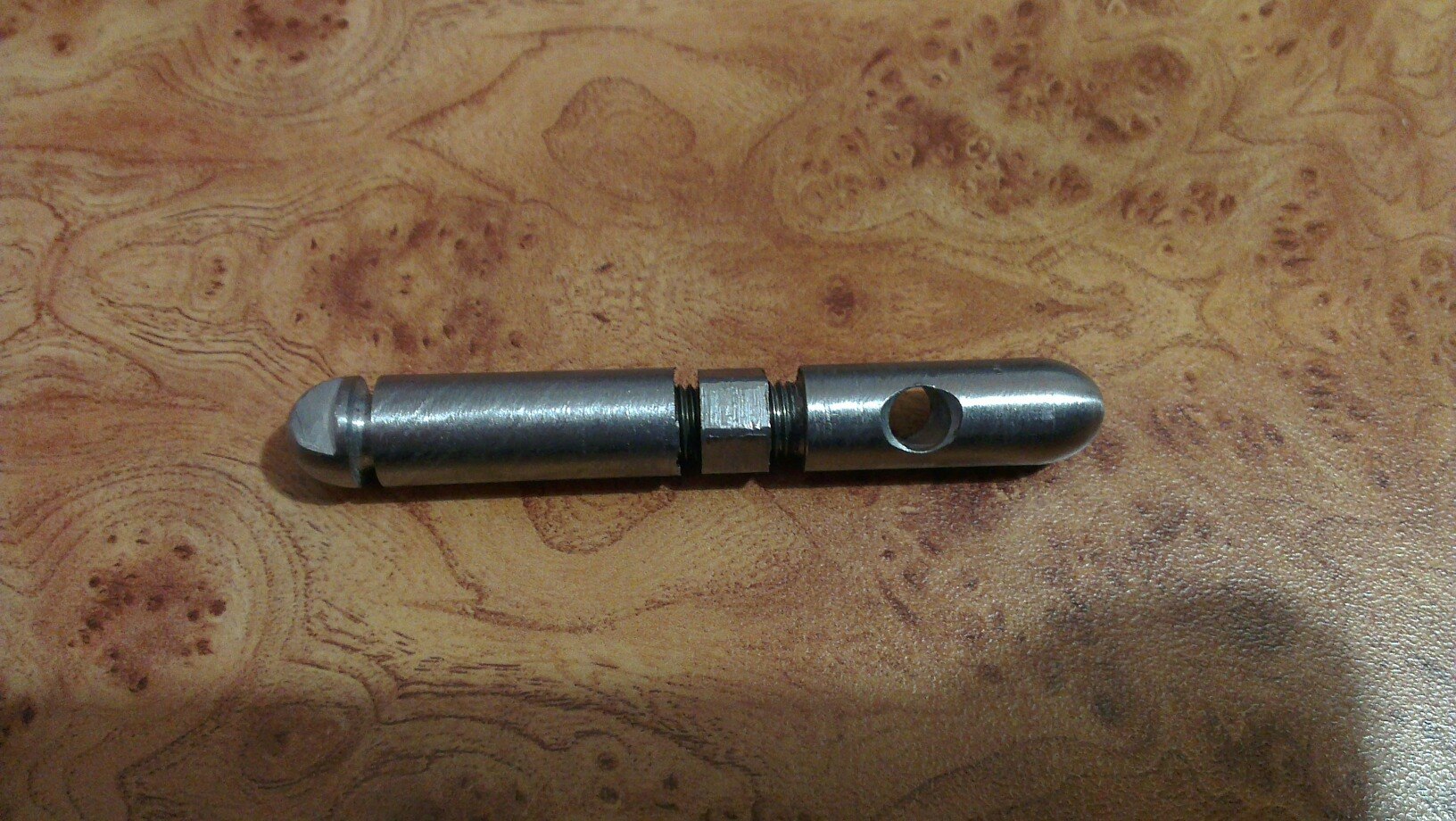

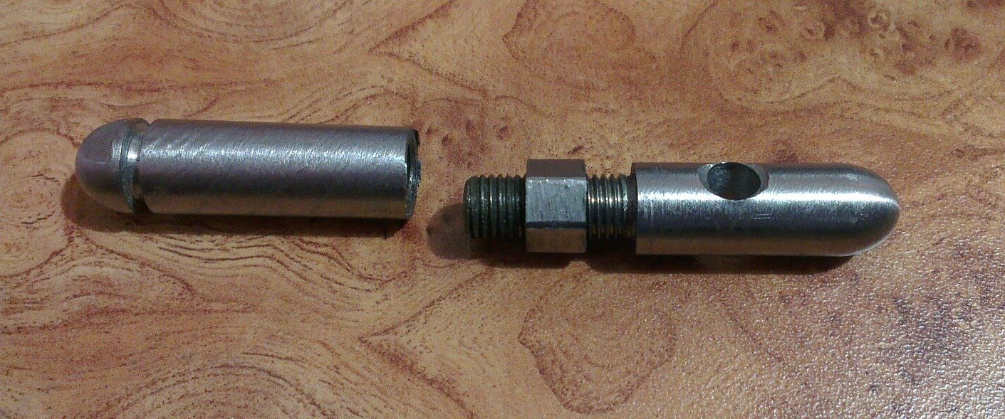

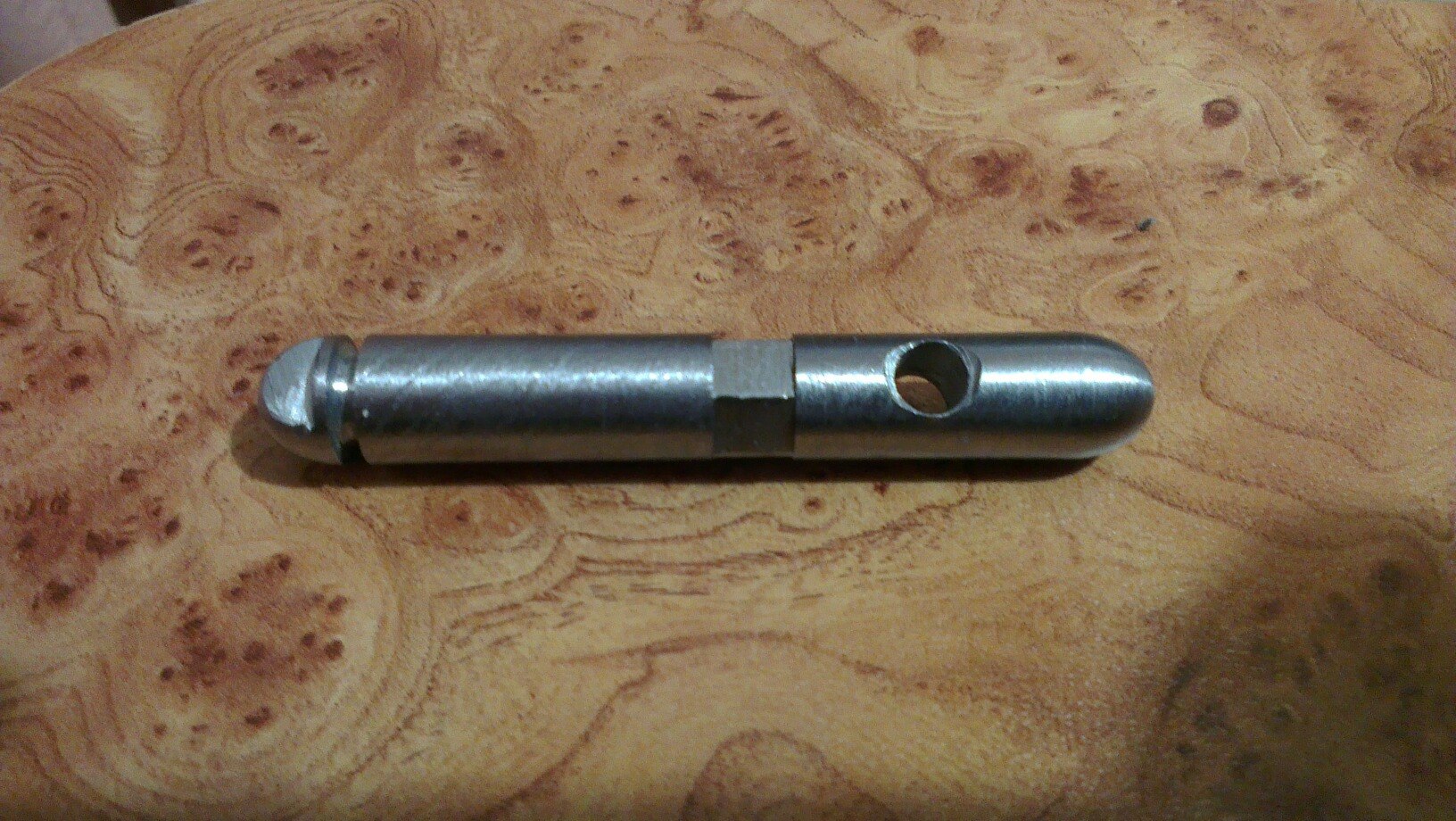

Сообщение penfeellove 24 янв 2014, 21:46
Товарищи форумчане, представляю вашему внимаю версию регулируемого штока сцепления.
В полностью закрученном состоянии представляет собой все размеры по чертежу.
Как вам??? Интересно мнение каждого!))) Какие недочеты, пожелания??? Как вы думаете стоит ли устанавливать данное чудо, или обойтись обычным???
Гайка на 10, абсолютно не выходит за диаметр элемента.
фото для оценки хода штока.
полузакрученное состояние)))
