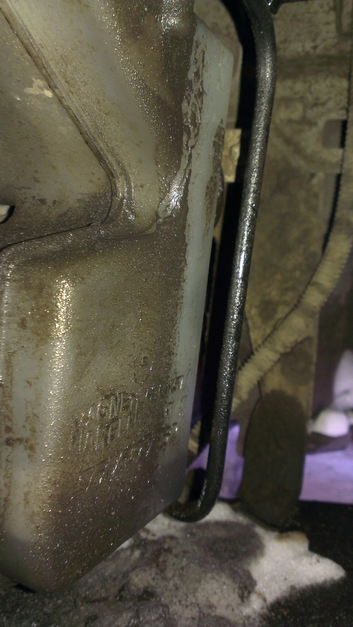

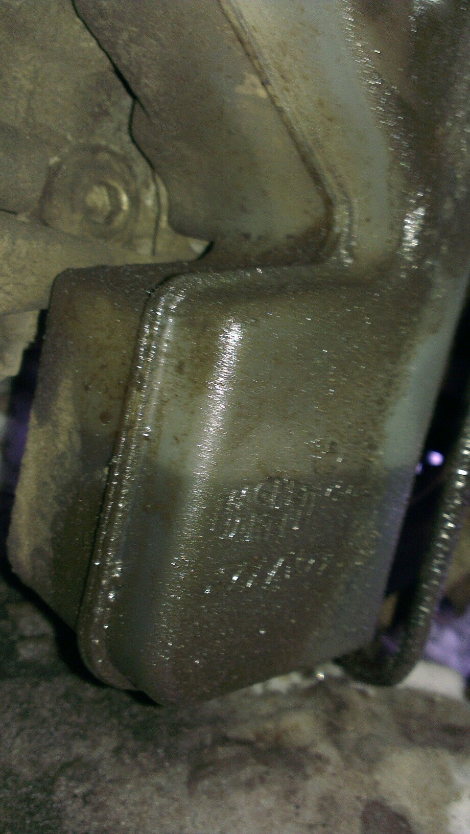

Сообщение penfeellove 22 янв 2014, 10:18
Товарищи, наконец-то освободился, в воскресение поеду к другу на станцию, пока машина стоит в гараже, не стал делать все в гараже ибо места оч мало не повернуться.
Приобрел ELM 327, сходил, проверил, функционирует. Только вот скачал FiatECUScan 3.6 написано было что русская, в итоге русский только интерфейс(кнопки) , а функции ошибки и т.п. все на английском, кинь те пожалуйста ссылку на более русифицированную.
И еще кое что, фотографировал уровень жидкости в бачке робота.
Это фото сделано недели 2 назад, перед тем как отогнали машину в гараж.
А это фото сделано сегодня, после прогрева авто.
Знатоки, внимание вопрос)))
Есть всего литр тутелы, машине нужно будет проехать км 10 до бокса.
Какие есть варианты???
-долить масла мл 300, доехать до станции и остальное масло оставить на замену
-либо долить больше 300 мл, потом промыть тутелой, а залить какое нибудь другое
Заказывать еще тутеллу не вариант, с экзиста оно 2 недели идет.
- мб кто еще что подскажет???
